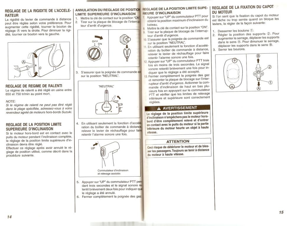

Non j'ai rien cassé j'ai juste fais un reset de la position du trim, mais maintenant je ne c'est pas la procédure pour le régler, il y a pas besoin de valise pour le faire
Merci pour les codes erreur joint, effectivement cela correspond bien a mon trim.
La procédure ici mais en anglais que je ne comprends pas
Ce message contient des fichiers en pièce jointe.
Veuillez vous connecter ou vous enregistrer pour les consulter.
Re Calibrage trim sur Suzuki DF 70 2016 14 Sep 2018 19:40 #638196
Bonsoir ..
Je n'ai que la procédure qui mémorise le point haut max désiré lorsque l'on releve le moteur .....

Re Calibrage trim sur Suzuki DF 70 2016 14 Sep 2018 21:12 #638201
Bonsoir
J’ai lu la doc en anglais et c’est exactement la traduction proposée par le Bindy29 ::K+)
Pour ce qui est de la position basse, c’est expliqué dans la doc anglaise. C’est exactement la même procédure en remplaçant « up » (vers le faut) par « down » (vers le bas)
Voili, voilu.

Re Calibrage trim sur Suzuki DF 70 2016 15 Sep 2018 01:41 #638217
Je vous remercie a tous pour votre aide, je vais pouvoir réinitialiser mon trim sans Valise :^dB} :^dB}
Merci Le Bindy29
