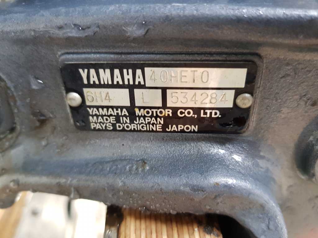

Si comme tu indique tu dois actionner l'interupteur de Starter comme (sur certains 703 remotte controle ), ou " pousser" la clé de contact pour enclencher le Starter cela signifie que tu n'as pas le starter" automatique" Primstart "qui lui ne demande aucune action pour fonctionner .
C'est quoi ton Yam 2 temps le 40H ou V ou D ?
quoi d'indiqué sur la petite plaque ???

40heto
