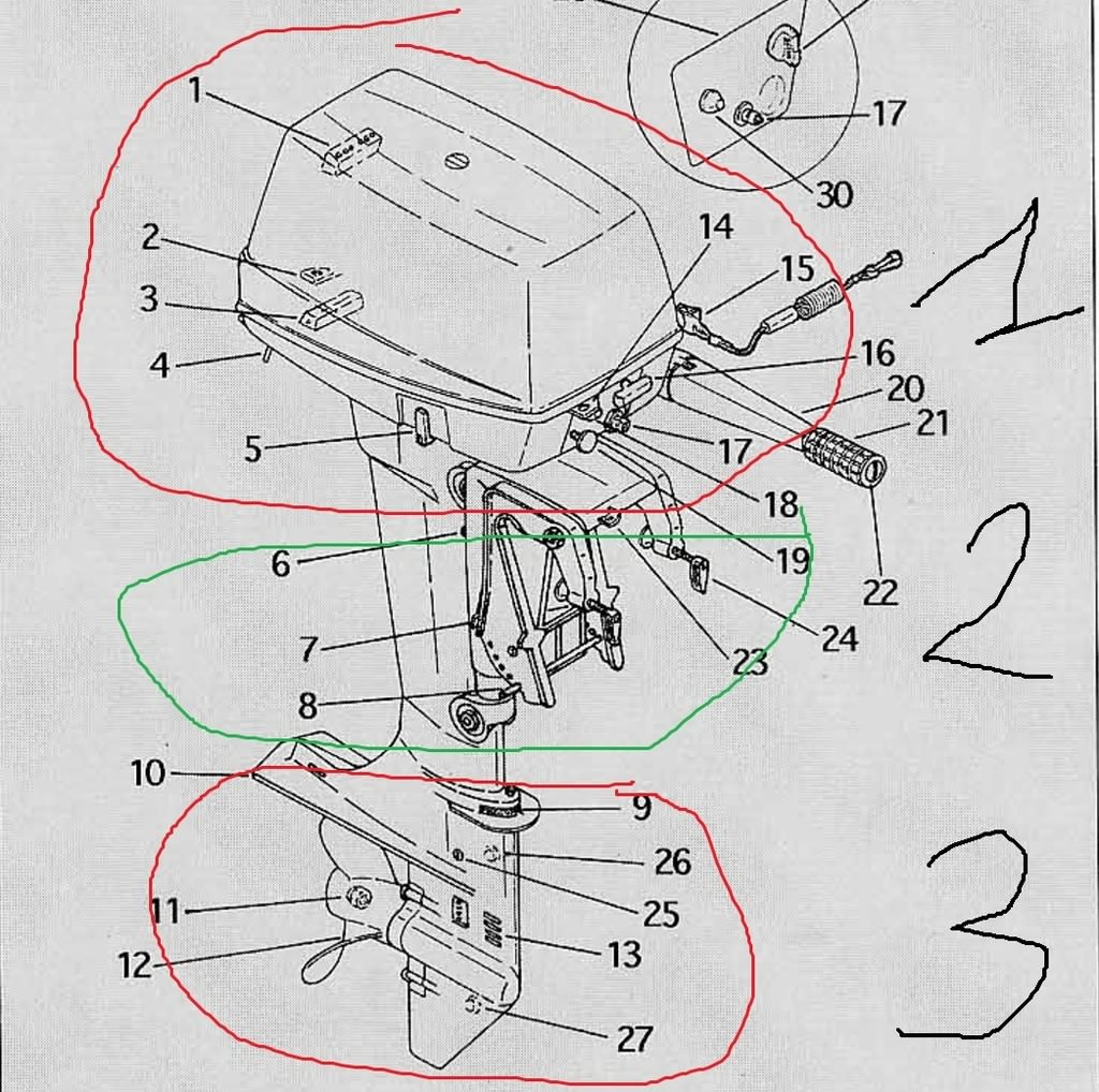

regarde si la tige d'inverseur actionnée par le levier n°5 n'est pas désaccouplée en n°9 ....c'est juste vissé....
il est aussi possible que la tige d'inverseur soit cassée ...c'est parfois le cas avec la corrosion. il faudra alors sortir certainement la tête motrice.

Alors voilà la suite de mon périple j'ai pris le temps de te monter le bas moteur malheureusement je n'ai pas de chance..
J'aurais espéré que l'accouplement la VI a lâché mais non il s'agit de l'axe qui a cassé en deux.
Après avoir démonté le bas moteur le pignon au niveau de l'helice n'est plus entraîner j'ai démonté celui-ci l'accès casser en deux.
Je me lance donc dans le démontage de l'arbre moteur complet mais c'est une vraie galère je n'arrive pas à extraire l'hélice de la turbine à eau pire encore je ne vois même pas comment extraire l'arbre lui-même car il est en train de roulement et je n'ai aucune prise avez-vous une idée ?,merci
