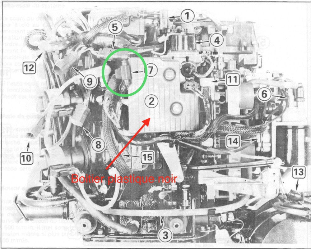

Vérifiez le fusible 20 A dans le petit porte fusible, entouré en vert sur la photo.

Merci Guy, je vais essayer, MAIS, pourraistu me localiser les 2 endroits sur le plan du moteur qui a été envoyé juste avant? (oui, je suis assez novice :) )
Merciiiiii.
EVINRUDE 90 cv 08 Juil 2018 22:53 #634839
Pour le demarreur ce doit etre facile il s agit en general d une piece cylindrique qui recoit deux cables electriques de gros diametre, une fois trouve, tu remontes les cables de gros diametre et tu arrives vers une boite ( relais) qui doit recevoir 4 gros fils et 2 petits)
Desole mais ton plan n est pas tres visible, telecharge le manuel d atelier de ton moteur sur internet tu auras les vue éclaté es qui te permettront de trouver les pieces mentionnées.
