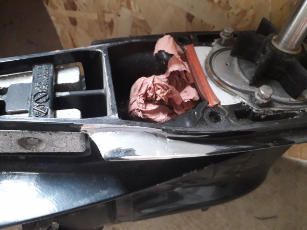

Sinon en démontant, j'ai cassé un bout d'ailette de l'embase de 2cmx1cm environ, cf photo, j'espère que c'est pas trop génant ?
Mercury 50 EFI remplacement pompe à eau 07 Jui 2018 09:49 #633613
Ben si c'est gênant, la contreplaque au-dessus de la plaque anti-cavitation sert à canaliser l'eau mise en pression par sa voisine du dessous pour qu'elle ne remonte pas vers l’arrière du moteur et le tableau. C'est un guide pour que le flux d'eau demeure dans l'axe du fond du bateau.
Je ne saurais trop te conseiller de porter ton moteur chez un professionnel qui soude l'aluminium et réparer ce que tu as cassé. La réparation a un coût dérisoire.
Après cela, tu achètes chez ton concessionnaire Mercury ou sur le net une bombe de sous-couche spéciale et une de peinture noire pour refaire la couche de protection de ton embase et la remettre à neuf. Bien évidemment, si tu es un as du pistolet à peinture, il vaut mieux acquérir la peinture et la sous-couche de la marque et préparer toi-même les mélanges. Néanmoins, pour avoir refait entièrement un Evinrude V4 et un bicylindres Mercury 40 avec de simples bombes de peintures et des produits de la marque, si tu travailles bien, le résultat est bluffant.

Comment trouver un professionnel qui soude l'aluminium ?
Mercury 50 EFI remplacement pompe à eau 09 Jui 2018 09:13 #633697
Punaise, en Ardèche ou dans la vallée du Rhône, cela ne doit pas manquer d'entreprises qui savent souder un bout d'aluminium.
Adresses-toi à ton concessionnaire bateau/auto/moto ou à un professionnel de machines agricoles, s'il ne fait pas la soudure lui-même, il t'indiquera une bonne adresse. En plus, il n'y a rien à démonter, tout est à portée de main pour effectuer la réparation.
Un jeu d'enfant pour un pro qui dispose du matériel adapté.

Effectivement, c'était pas si compliqué :lol: : pages jaunes, soudeur alu, et voici le résultat pour 20€ (soudure au TIG)
Il me reste plus qu'à trouver la peinture
Merci Scata

Tu vois que ce n'est pas si compliqué. C'est à peine plus pour la peinture, je te recommande d'utiliser les produits de la marque qui sont de qualité. Outre la peinture noire Mercury, il te faut acquérir la sous-couche spéciale alu à passer obligatoirement avant de peindre. Gaffe aux contrefaçons pouvant exister sur le net.
Si tu travailles proprement, et prépares bien tes fonds par des ponçages fins à l'eau suivis d'un lavage, séchage et un dégraissage final, le résultat obtenu avec de simples bombes de peinture et d’apprêt de la marque est proche de ce que peut faire un excellent pro avec un matériel autrement plus sophistiqué. Respecte à la lettre les consignes figurant dans les notices, les temps de séchage et les recommandations du fabricant.
Si tu es équipé de 2 mains gauches et que le seul effort de la journée consiste à dévisser le bouchon de la bouteille de pastis, le recours à un pro est par contre incontournable. ::d-
