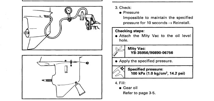

bonjour
je vous mets une image
salutations

Controle étancheité embase 01 Jui 2018 13:16 #633367
C'est quoi ton moteur ??
Tu peux acheter le raccord de rinçage à l'eau prévu pour être vissé à la place de la vis Wash sur l'embase pour le rinçage du moteur
Tu le visse à la place du bouchon d'huile qui a le même filetage et tu adapte l'autre extrémité sur la durite d' une bonne pompe à main ou autre , puis gonfler à 1kg de pression .
Pour cette intervention faut d’abord vidanger l'huile d'embase,
Puis enlever l'embase du moteur et la tremper complètement dans un bac plein d'eau et voir si bulles d'air ! ! !
3 possibilités de fuite = joint spie du diabolo derrière hélice , ou joint spie sous la turbine ou joint étanchéité du système d'inversion
