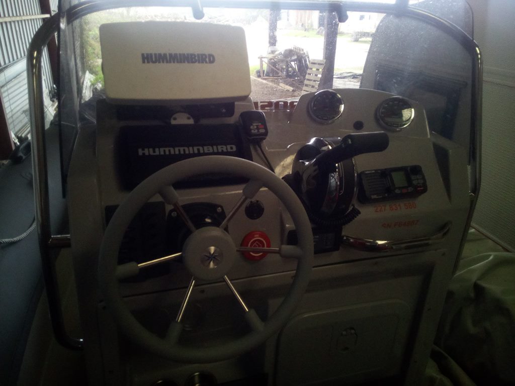

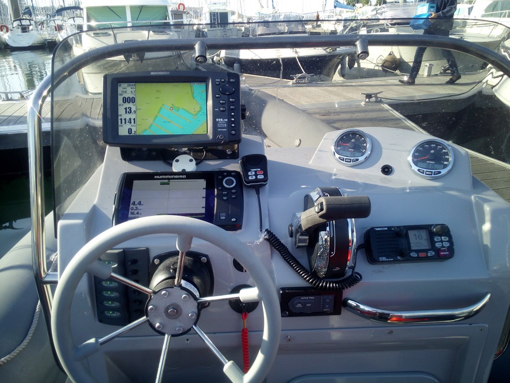

Dans mon cas, monomoteur Mercury F150 EFI, ce fut assez simple
ayant une commande pupitre avec le système de coupe circuit déporté, j'ai enlevé celui-ci mis la base émettrice (il y a une antenne derrière) à la place même perçage, de l'alimenter en 12Vdc, je me suis connecter sur du 12 V du faisceau MERCURY, et de débrancher les fils du coupe circuit d'origine et de brancher les deux couleurs qui corresponde au MERCURY, tout est expliqué dans le mode d'emploi, c'est un peu plus technique si tu veux garder le coupe circuit d'origine en plus (mais je vois pas bien l'intérêt :RB:+) )
Lien mode d'emploi MERCURY , YAMAHA
Après lors de la première utilisation appareiller le boitier externe avec la centrale
photo console avec l’émetteur
à la place de l'ancien coupe circuit à fourchette
