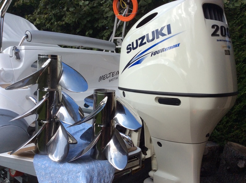

Dans toute chose il y a la theorie ... et la pratique . ::K+)
Pour repondre a ta question avec un maximum de precision, une seule reponse :
La pratique ....
Fais toi preter les helices et ...essaye les :rB:+)
Perso c’est ce que j’ai fait ... et j’ai trouvé les bonnes . ::A-)
