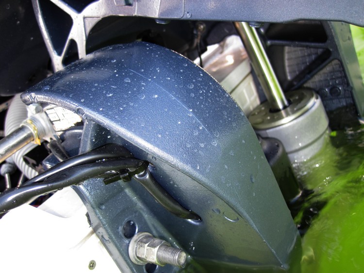

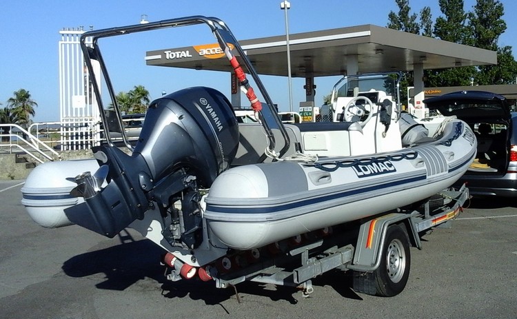

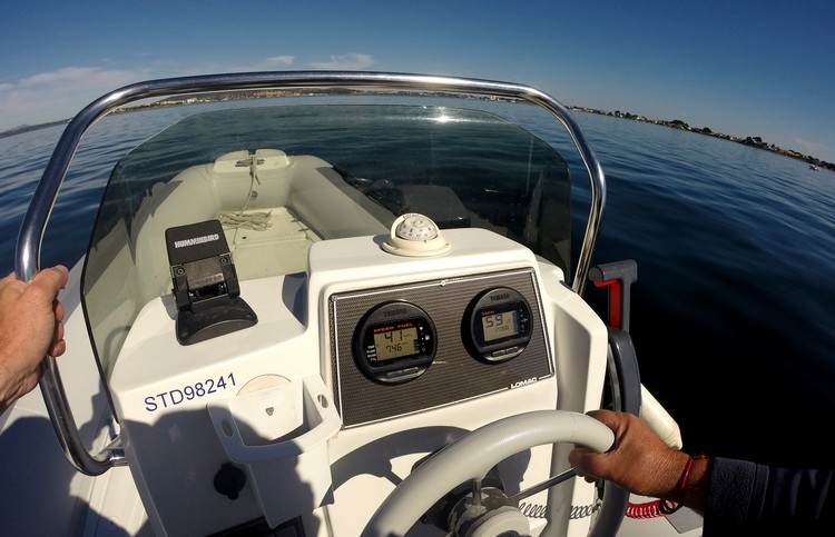

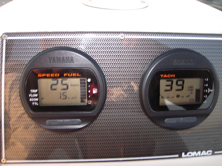

Salut
Bon, Meltem / MoteurBoat n'etait pas loin de la vérité...
Pour le mien, avec deux personnes à bord, chargé normalement et plan d'eau adequat... c'est 41 knotts et 5900 trs/mn...(verifié au GPS)
Montage standard = bon compromis perf // comportement ... plaque anti-cavitation alignée en bas du V...
Helice inox Yam Performance (me rapelle pas les dimmensions)
Mais plus important que la V max, c'est surtout une V de croisière interressante, sans forcer, avec un rendement entre 1,5 et 1,7 au mieux m/l ::K+) qui donne deja une bonne autonomie avec ses 90 litres de reservoir :B:+)

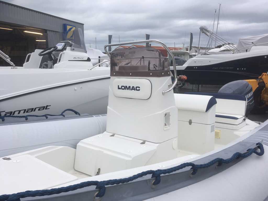

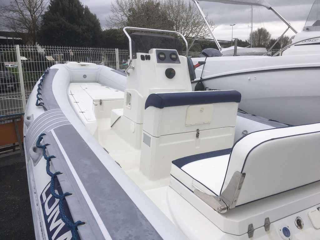

Premier photos du Lomac.
Il est encore en préparation chez le CC a La Rochelle , mais il m'a envoyé quelques photos pour me faire patienter :)
Comme prévu la sellerie est neuve,j'aime bien la couleur Bleu et le pont a l'air en bon état.
Par contre le boudin a pris un coup de vieux j'espère qu'ils vont pouvoir lui redonner un aspect plus jeune avec un produit spécial.
Vivement la suite :)
