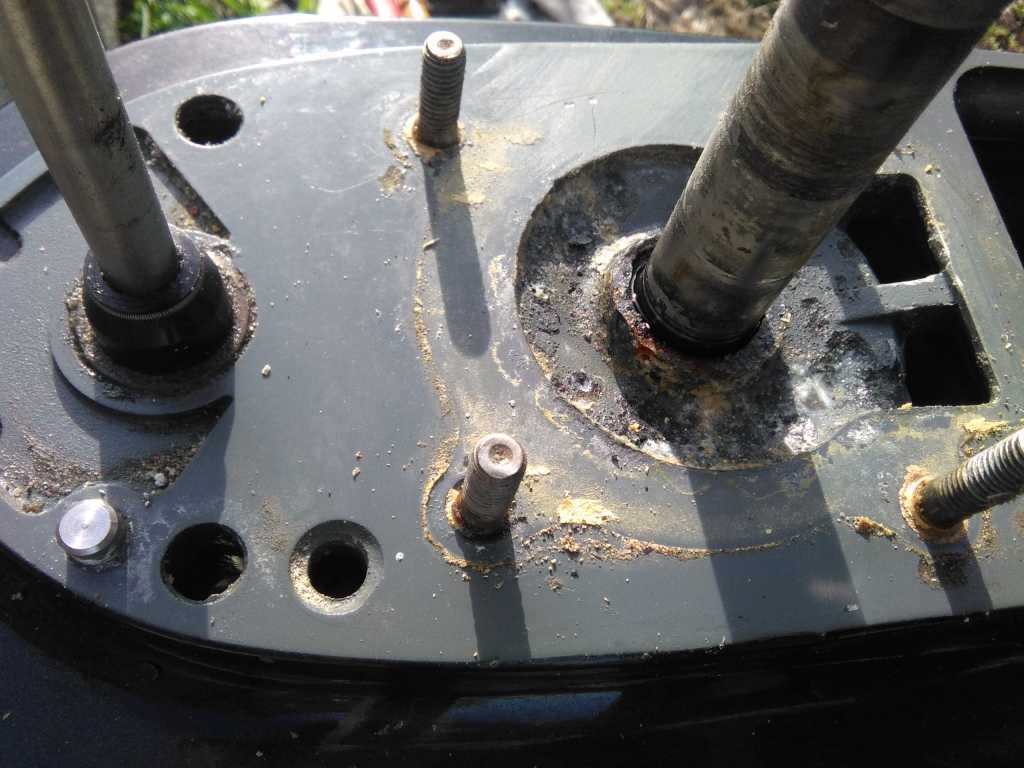

Bonjour a tous, j ai un gros problème, en revisant le moteur, j ai attaqué le changement du kit pompe a eau, et là, stupeur, l arrivée d eau sous la pompe a eau est bouffée par l électrolyse, je ne comprends pas pourquoi, le bateau est a l eau, moteur relevé, les anodes changée fréquemment et peu usée a chaque fois. D où cela peut il bien venir ?

Là c'est en interne , Tôle Inox au dessus de l'Alu , Axe inox , et eau de mer qui stagne plus ou moins
= Toutes les conditions pour favoriser l'electrolyse ,
Le rinçage du moteur est -il effectué après chaque navigation ?
Ce moteur est-il équipé du raccord de rinçage moteur à l'arret ? ( moteur relevé)
Ce système rince t-il aussi la pompe à eau ?
Voir s'il sort de l'eau par les grilles d'aspiration pendant ce rinçage
Ça peut se réparer avec le Kit Arametal résine/poudre d'Alu

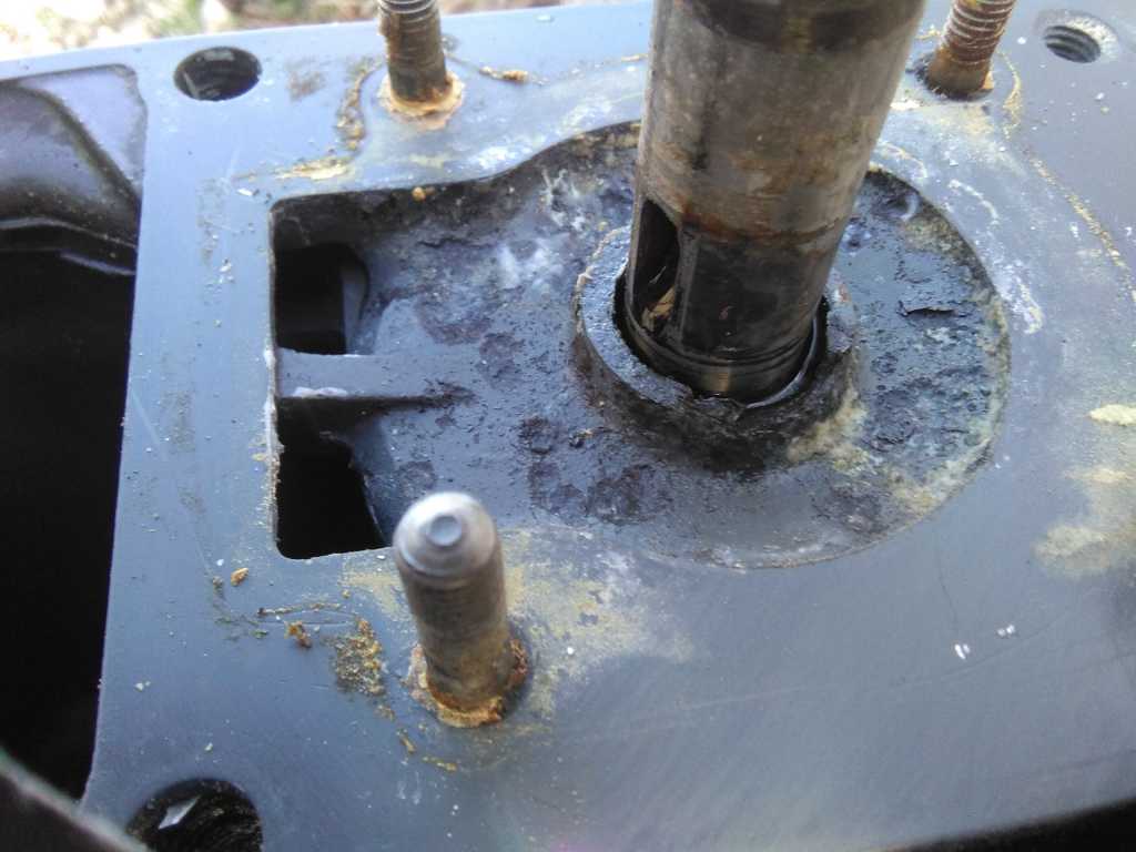

Il y a quelques solutions de remise en état
1 - La grande piece abimée sert de logement de joints spie elle se démonte et se remplace .car elle est vissée sur l'embase .
Sinon faut impérativement réparer / proteger les parties Alu qui sont rongés car ça va empirer , ronger bien plus l'alu autour de l'axe , et en dessous il y a les joints spie ! ! !
Contrôle bien si la partie alu évasée autour de l'axe n'est pas friable , trop rongé en interne , (Alu noiratre) en forçant un peu avec un tournevis
2 - Autre solution aprés bonne préparation du support abimé tu pourrais seulement appliquer 2 couches de peinture époxy
(2 composants) et l'an prochain contrôler si c'est OK.
3 - Ou aprés une bonne préparation de l'Alu abimé . appliquer Arametal pas trop épaissi en poudre , car crevasses pas profondes,
Je ne te conseille pas les baronnets à malaxer qui à mon avis auront moins d’adhérence sur le support .
Pour l'arbre moteur sur ta photo cela semble insignifiant ?? à l'endroit de la turbine une couche fine de peinture époxy suffirait a mon avis , et contrôler dans 1 an ! ! !
Avec Aramétal j'ai déja réparé 2 arbres moteur Bien crevassés .
La préparation du support est trés importante , pour l'Alu faut bien racler les parties friables de l'Alu ,enlever au mieux les parties Alu qui sont noircies , poncer , nettoyer avec Acetone .

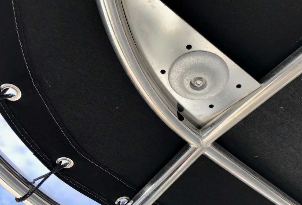

et contrairement à ce qui a pu se dire sur ce forum par divers plouks...il n' est pas nécessaire que les anodes soient immergées pour qu'elle protègent le moteur et travaillent.
Ne jamais laisser un moteur hors de l'eau sans ses anodes.
Bien évidement, l'electrolite que constitue une ambiance d'air salin et bien moins efficaces sur le plan de la corrosion que celui que forme l'eau de mer ....mais un courant Electrique existe pourtant.
Il y à quelques mois j'ai installé des anodes sur mon T-top et surprise......il y a bien dégradation du métal de l'anode sacrificielle ( zinc ) au profit de l'inox du T-top qui est bien plus positif

De ne ne jamais rincer le moteur , puis de le relever , de l'eau de mer reste donc dans la cavité sous la pompe à eau , avec tout prés l' inox de la tôle et de l'arbre moteur , cela n'a t-il pas favorisé l’électrolyse sous la pompe ????
En regardant bien , le dégât a l'air plus importants du coté tige d'inversion ou l'eau reste sous la pompe ne pouvant être évacuée par les 2 orifices allant aux grilles d'aspiration car moteur relevé .

Oui, l axe n est pas touché, je vais suivre vos conseil, reparer a l arametal et peinture epoxy, je vais aussi rajouter une anode de mouillage fixée sur un boulon de fixation moteur et plongée dans l eau, faut juste penser a la sortir a chaque fois...
Je pense aussi nettoyer la graisse des boulons d embase et d anodes et les monter a sec, de toute façon je les demonte chaque année.
Pour ce qui est de changer la piece complete, je vois pas trop où elle est vissée, si ce n est par les goujons de la pompe a eau ? Mais ça doit etre galère a changer.
Pia, j aurais pas penser a l anode pour ton T-top !

Pas de vis pour la plaque elle est juste posée sur l'embase mais surement que sa partie ronde centrale qui rentre dans l'embase doit être bloquée par le sel , ainsi que les pins de centrage.
Vues éclatées des Suzuki
www.brownspoint.com/store/pc/microfiche.asp
www.megazip.net/zapchasti-dlya-lodochnyh-motorov
As tu démonté la cuvette qui est en 2 parties 'sous la tete motrice en haut du fut ? c'est souvent un nid à corrosion à l'interieur

Tu parles des 2 caches plastiques sous le capot moteur ? Si c est ça oui, et a priori, pas de problemes particulier, mais je vais y regarder de plus près...
Pour la plaque, je prefere pas trop forcer, on verras avec les différents produits.
