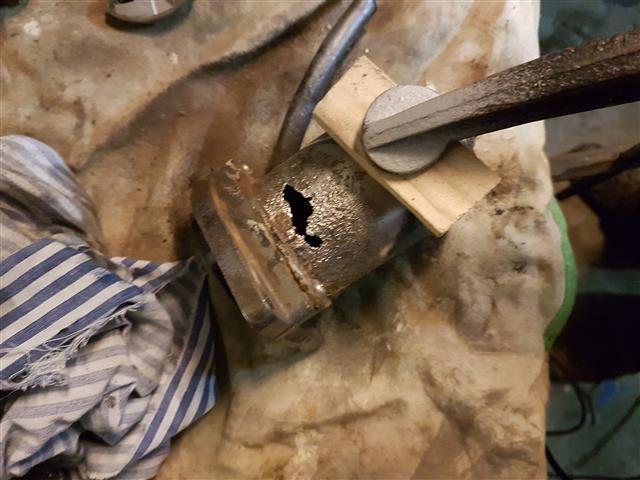

Su mon yamaha 90 2T j'ai comme beaucoup un petit soucis de corrosion sur le capot moteur. Je gratte régulièrement et j'essaie de repeindre mais cette année le capot à percer.
J'ai donc dégager le moteur de la coque pour démonter le moteur pour tenter de le remettre en état.
Après avoir démonté le moteur du trim
=> ponçage pour le mettre à nu
=> un coup de frameto
=> 2 couches de peintures antirouille
=> 2 couches de fibres de verre avec resine
=> 2 couches de peinture epoxy
=> 1 couche de peinture yamaha

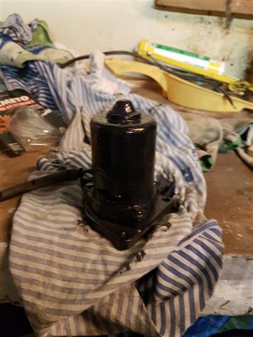

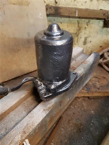

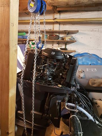

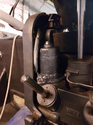

Réparation moteur Trim 11 Mar 2018 13:27 #629827
Voici les photos

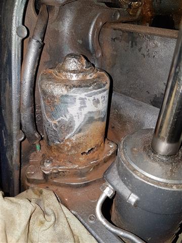

Moteur en place avec le poncage qui a révélé le trou
Moteur dégagé

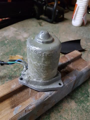

Moteur trim enfin démonté
le frameto

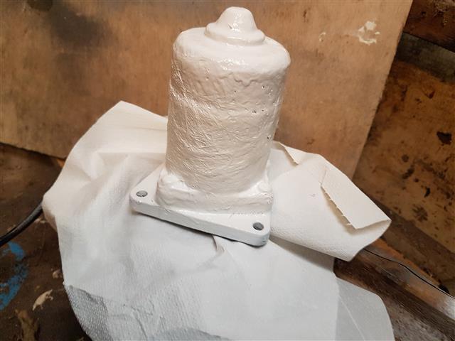

Apres la fibre de verre
Peinture epoxy
Peinture yamaha
Moteur remonté!

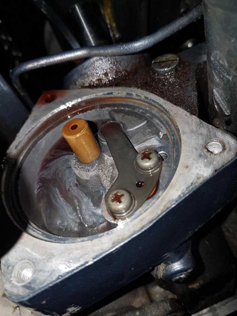

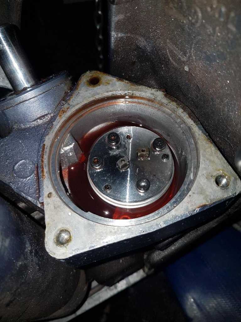

Je reviens vers car j'ai pu bricoler le WE dernier sur le trim, j'ai donc tout redémonté le moteur ainsi que le capot du réservoir (cf photo). J'ai nettoyé il y avait un peu de saloperie notamment coté pompe engrenage mais rien dans le réservoir. Cependant je m'étonne de ne pas avoir de filtre??? (que je vois pourtant sur les plans yamaha).
J'ai nettoyé ce que j'ai pu, j'ai rempli de liquide et j'ai remonté (j'en ai profité pour péter une vis voté moteur trim ::p- ::p- , il faudra donc que je sorte le trim complètement pour réparer).
Et le résultat est le meme, les 2 vérins ne rentrent pas.....
Sachant que lorsque je me pose, au départ je n'ai fait que démonter le moteur de trim et le remettre, je me demande bien pourquoi cela ne fonctionne plus ( c'est peut-être pour çà que je déteste l'hydraulique....)
Dans 2 semaines j'y retourne et je vais démonter le bloc trim pour le ramener chez moi cela me permettra d'y bosser pour arriver à le remettre en état avant les vacances!
Je pense tout ouvrir car je suis persuadé qu'une saloperie s'est mis dans les soupapes de décharge. Si vous avez des idées je suis preneur.
voila les photos de la pompe et du réservoir.
Merci par avance de vos conseils avisés!

Est-ce que tu sais comment on démonte le petit cylindre marron dans la partie réservoir?? (d’après ce que je lis sur le schéma hydraulique, c'est une des soupapes de décharge pour la descente), je prends une pince multi et je dévisse?? (je m'attendais a avoir une pièce avec une tête d'écrou).
