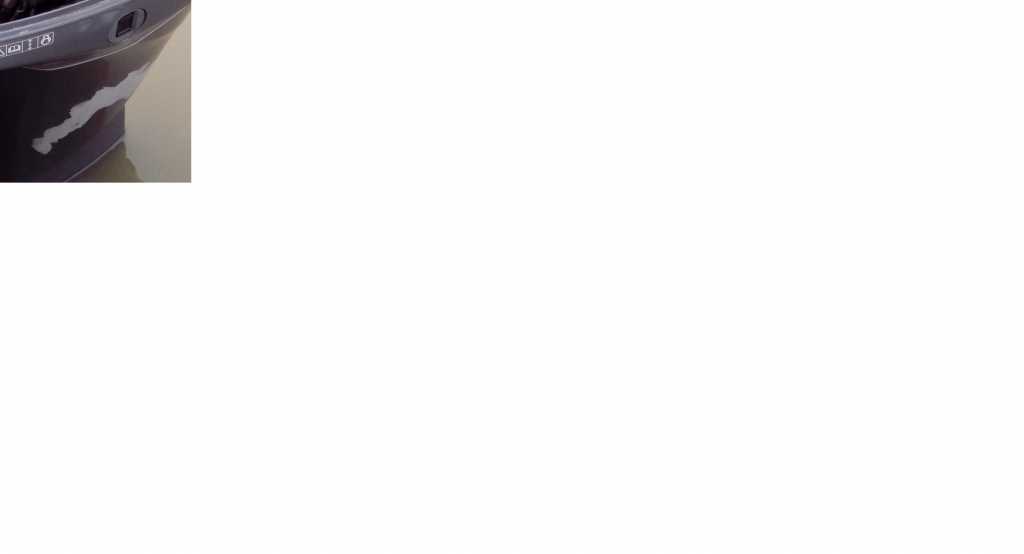

Je me lance dans mon premier post et sollicite votre avis sur un moteur d'occasion que je m'apprête à acheter. Il s'agit d'un Yamaha 40cv de 2002 totalisant environ 200h, le moteur est super propre, l'essai en charge réel est prévu (j'ai consulté plusieurs autres posts sur le sujet et je sais à peu près ce que je devrai vérifier), mais il y a sur le fourreau du moteur une trace de bouchage à l'enduit? je n'arrive pas à qualifier la criticité de ce défaut. Le bouchage est visible sur la photo jointe.
Quelqu'un a un avis sur la question? Est-ce que je risque beaucoup ou au pire un remplacement du fourreau (une 100aine d'euro) est suffisant?
Merci de votre aide

Un bon coup de peinture chez un bon carrossier (ou toi même si tu te sens ) et ni vu ni connu
c'est juste un cache plastique

Effectivement, il semble bien que seul le cache en plastique soit concerné par cette réparation. Il se démonte facilement et tu n'auras plus qu'à le repeindre sans baver autour

Il est vraisemblable que ce moteur a subi un bon choc latéral lors d'une mauvaise manœuvre. La collerette à la base du bloc est une pièce franchement solide. Vu que tu dois bientôt essayer ce moteur, tu dois obligatoirement demander à voir le dessous des cartes et que soit retiré ce petit capotage en plastique. Il tient avec une poignée de vis et se retire facilement.
Si le fut est intact et que le moteur fonctionne parfaitement bien, le prix de vente doit à minima tenir compte de la remise en état de la pièce concernée. Si elle doit être remplacée car non réparable, le coût de ce type de pièce n'est pas négligeable, y compris en occase, encore faut-il la trouver.
Tu affirmes dans ton post que ce moteur de 16 ans a 200 h de marche, soit moins de 13 h par an. Demande que te soit fourni le document attestant du temps effectif de marche. Sur quel type de bateau était monté ce moteur ? Quel en était l'usage ?
Gaffe aux fausses bonnes affaires. Si le vendeur refuse toutes tes demandes, passe ton chemin et va voir un autre produit.

Ton moteur est un 2 temps carbus - au vu de tes recherches de pièces, car sur la photo ...- et il n'y a aucune indication du nombre d'heures ni de la vie du moteur sur l'ECU, puisque ce dernier n'existait pas sur ces moteurs.
L'électronique se limite à un CDI d'allumage.
Penche-toi plutôt sur les compressions - pour ça, il est bon de disposer d'un compressiomètre, 25€ sur le net, et ça te donne au moins l'état des pistons, segmentation et chemises, c'est primordial.
Un essai sur l'eau te permettra de vérifier le fonctionnement à froid et à chaud, la synchro des carbus, etc ...
Méfie-toi d'un essai au bac, on ne voit pas grand chose !
Le cache endommagé, démonte-le et vérifie si la réparation a été faite correctement. C'est un plastique assez délicat à réparer, mais tu peux le supprimer sans la moindre hésitation hormis l'esthétique, donc rien de fonctionnel.

Au vu du bout de photo, je pensais qu'il s'agissait du vieux modèle 4T 3 cylindres à carbus que Yamaha HB produisait déjà en 2002.
S'il s'agit d'un ancien 2T carbus, JC a raison et pas de possibilité d'investigation par voie informatique.

C'est un 2 T !!! d'après la photo on dirait la couleur et la forme des 4 tps (plus le petit bouton du relevage de trim ) mais bon sur une photo ????

Merci les gars pour vos réponses. Finalement, et par rapport à la question initiale (le bouchage suspect), c'était une fausse alerte, en fait, il s'agit juste de la peinture qui a claqué sous l'effet conjugué du soleil et de l'humidité, c'était vraiment trompeur sur la photo mais quand on regarde de près en réalité, aucun doute la dessus.
