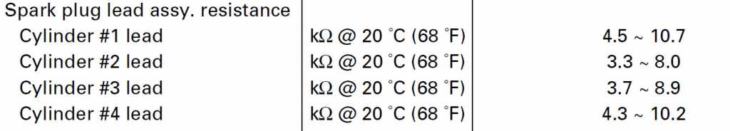

après avoir vu sur la documentation de mon moteur les valeurs de control des fils de bougies
je me pose des questions
la premiére peut on remplacer ceux d origine par des compatibles vu le prix et si j ai bien compris il faut laisser le fil sur le culot cote bougie pour control
et d autre part pourquoi une différence entre les quatre valeurs d origine
merci de votre aide

Je ne saurais pas te répondre précisément, mais à mon avis c'est un fil résistif, qui fait N kilo-ohm par mètre, et les 4 fils ont une longueur différente.
Ce genre de fil est un anti-parasite, tu pourrais faire l'essai de le remplacer par un fil de bougie ordinaire, tu sauras vite si c'est mieux ou pire.
C'est plus facile et moins cher que de remplacer les bobines
