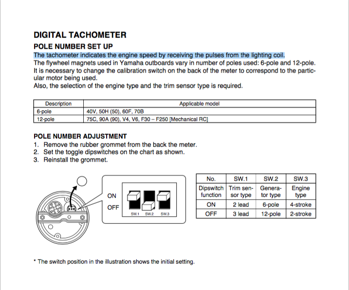

J'ai trouvé cette info .
Quelqu'un sait de quelle bobine il s'agit ?

Tu ne risques rien a essayer de voir ce qui se passe quand tu changes la position du switch 2, si c'est le switch qui déconne ton compte-tours va fonctionner.
Si ça ne change rien, c'est soit la bobine génératrice du volant qui est HS - alors tu la remplaces ou tu la re-bobines - soit le CT lui-même.
Tu peux tester le fonctionnement de la bobine avec un controleur en position AC, quand le moteur tourne tu devrais lire quelques volts si ton multimètre est assez sensible - pas évident avec les digitaux actuels faits pour travailler sur le 220

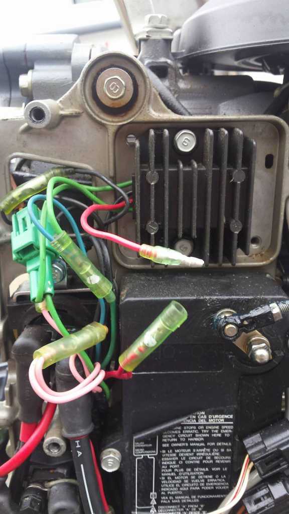

- moteur tournant j'ai testé ce que je pense être la sortie du redresseur ( câble rouge et la masse , voir photo ) et j'ai trouvé 7.5V
- toujours moteur tournant j'ai vérifié la batterie , je trouve 14.8V mais la valeur n'arrête pas de fluctuer , ça descend jusqu'à 6V puis ça remonte
Vous en pensez quoi ?

Ben pour l'oscillation de la tension batterie , je me demande si ce n'est pas dû à la graisse que je mets dessus ( bon j'avais nettoyé avant quand même ::e- ) , il faudra que je ré essaye...
Par contre pour les 7.5V en sortie de régulateur , c'est pas normal je pense , je devrais avoir 12V logiquement non ?
Je vais contrôler ce que j'ai en entrée entre les deux câbles verts .

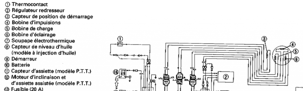

Tu parles d'un point fiable pour mesurer la tension , mais le régulateur en est un je pense , non ?
J'ai vérifié sur le shema et le câble rouge est bien la sortie .
Je me suis donc pris là et de l'autre côté , à la masse , donc je devrais aux alentours des 12V .
Je vais essayer de vérifier le régulateur lui même et la tension d'entrée pour confirmer ou infirmer...

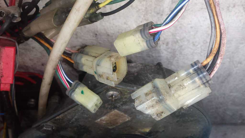

Salut , en attendant les tiennes , voici une photo de mes connexions sous le CT .
Ce qui m'a parut bizzare , c'est l'inversion des couleurs des câblages...

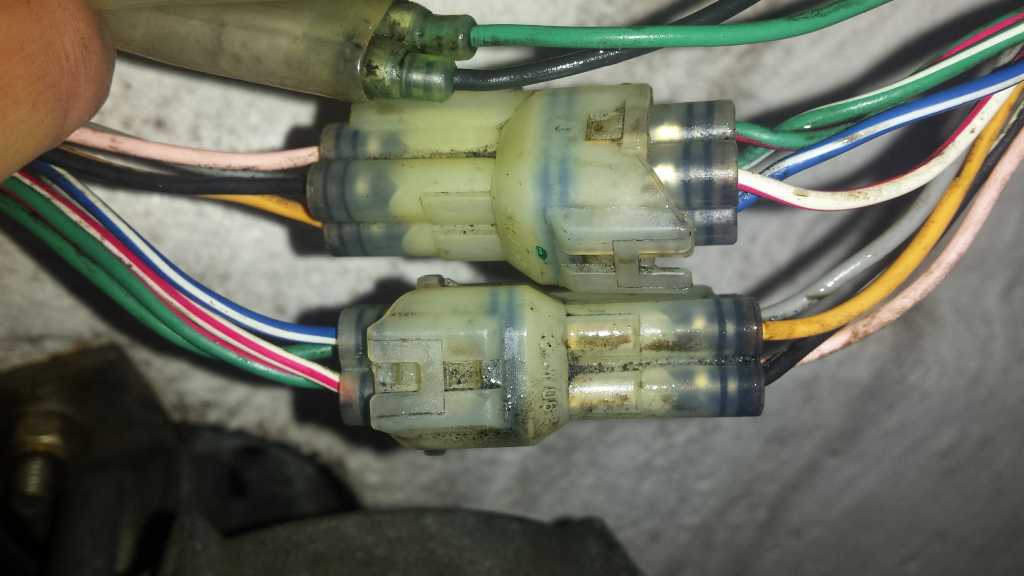

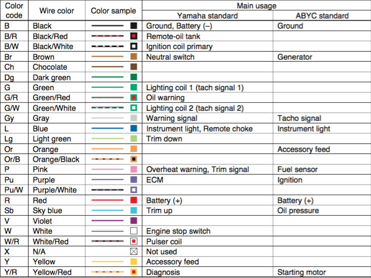

En attendant quelqu'un a une idée de l'origine du câble bleu/blanc qui vient du moteur ?
J'ai pas trouvé sur les codes couleurs Yamaha en photo.
Sinon quelqu'un sait si il est possible de décâbler facilement sur les connecteurs 4 pins en photo en dessous ?
Vu l'inversion des couleurs , je me pose des questions...
