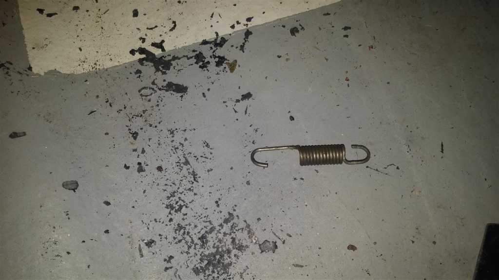

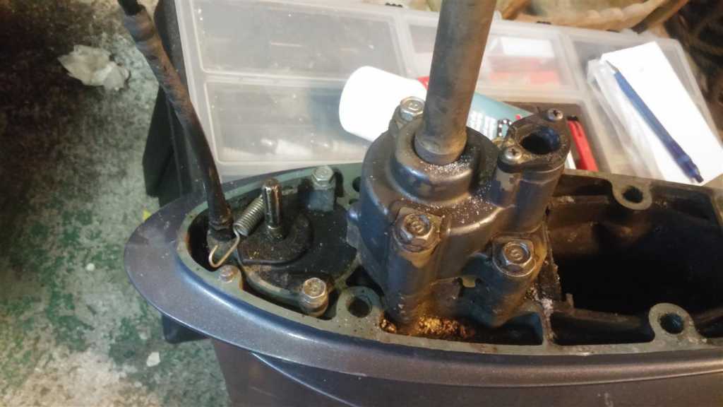

Bonjour a tous,
Lors de l'entretien de mon yamaha, j'ai démonté l'embase pour accéder a la turbine et j'ai découvert un ressort... Au vu de son emplacement (a coté de l'inverseur) il vient clairement de la partie supérieure..
Sauf que j'ai démonté boite a air, réservoir d'huile, j'ai regardé partout et je ne vois pas du tout d'ou il vient??
Quelqu'un aurait une idée??
Je vous ait mis des photos,
Merci d'avance!!

Peut etre ??.
regarde la vue éclatée page 31 et piece - ressort de tension N° 31.
Ce doit etre le ressort de rappel de la manette N° 24 sous la cuvette qui sert de sécurité pour bloquer le moteur en position Haute.

ressort inconnu yamaha 90 2T 07 Jui 2017 13:36 #620299
Merci de cette proposition, effectivement cela pourrait bien etre cela, la forme et la taille correspond :a{b) , il va juste falloir que j'attende un peu avant de vérifier, mon pneu est a 400km...
Mais si c'est ca je ne m'explique pas comment il a atterit dans l'embase ::b- puisque le ressort était présent a l'intérieur lors du démontage...
Je vous tiendrai au courant.
En attendant, je vais continuer a fouiller sur les schémas

Je ne vois pas d'autre ressort qui pourrait tomber dans l'embase sur ce Yam 90 A
Si c'est ce ressort Il est tombé en plein ::t- dans l'orifice assez grand en bas du Fut là ou passe la tige d'inversion rotative .
Et tu ne tu n'as pas senti en manœuvrant la manette de calage du moteur s'il n'y avait plus de rappel sur cette manette ??

ressort inconnu yamaha 90 2T 08 Jui 2017 21:15 #620354
Bonsoir
Effectivement, j'ai regardé les schémas et je tombe sur la meme conclusion, le bateau est au sec depuis l'été dernier et j'ai pas mal bricolé dessus, cependant je n'ai rien remarqué.
Réponse début juillet!

J'ai pu voir mon moteur ce WE (j'ai maintenant d'autres soucis mais j'ai fais un autre post)
et c'étati bien ca
Merci :a{b) :a{b)
