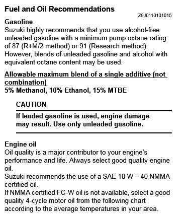

J'ai vérifié ce matin et dans le manuel de mon DF200, Suzuki préconise du carburant avec un octane minimum de 91.
Le moteur serait aussi compatible avec du carburant contenant jusqu'à 10% d'éthanol sans remise en cause de la garantie constructeur...

Éthanol E85 Moteur Suzuki 09 Mai 2017 11:45 #619177
Salut oui et en plus en Corse il y a pas de SP98, sur mon manuel il est indiqué:
