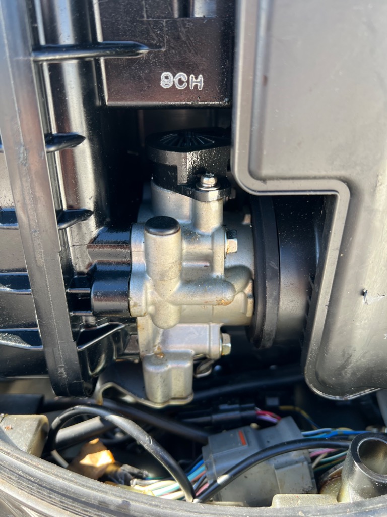

Bonjour à tous je voudrais savoir où ce trouve la valve iac sur moteur suzuki df904t année 2009 j’ai recherché je ne l’ai pas vu si je pourrais avoir une photo de emplacement ça serait génial merci avance

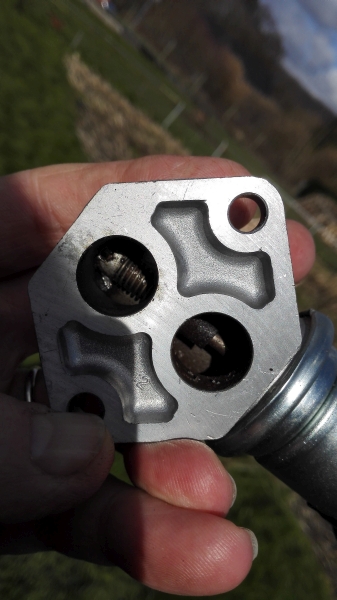

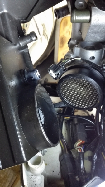

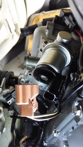

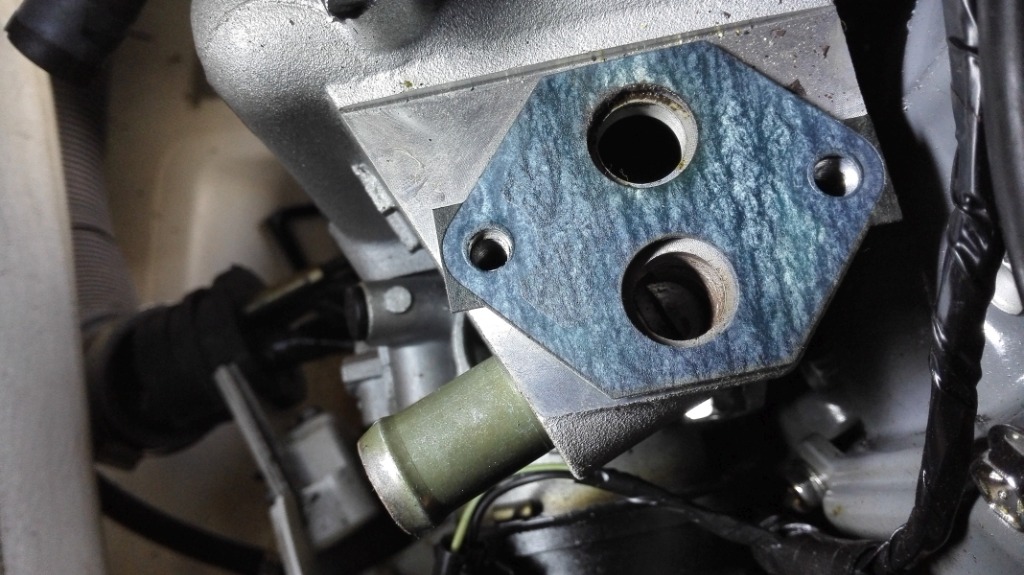

J'avais un DF115 qui si mes souvenirs sont bons est la même base que le 90 cv
J'ai du remplacer la valve IAC => les symptômes - cale au ralenti, obligé de mettre 1.000 tours pours passer en prise sans caler, alarme "buzzer et voyant"
Inutile d'essayer de la nettoyer, généralement c'est un peu de rouille sur la tige (inaccessible).
Possible de trouver une valve chez un vendeur de pièces auto (de mémoire la mienne venait d'une fiesta...)
Voilà qque photo du démontage.

Ok merci c’est bien la pièce qui ce trouve au-dessus du papillon starter car moi ce n’est pas la même pièce
valve iac suzuki 90/115df 2007 08 Jui 2022 18:39 #691537
Ok merci c’est bien la pièce qui ce trouve au-dessus du papillon starter car moi ce n’est pas la même pièce Voici la photo et encore merci pour votre réponse
