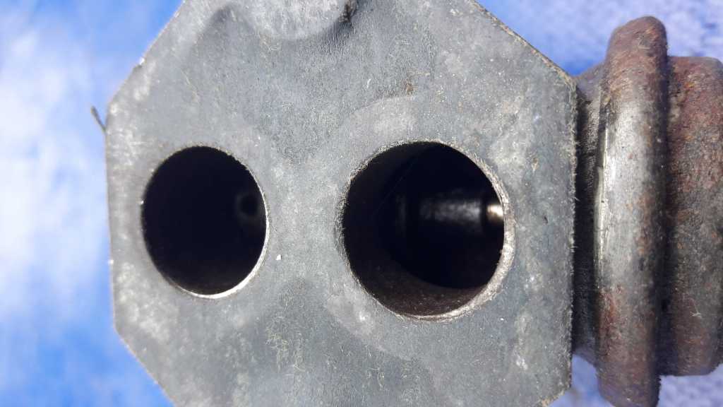

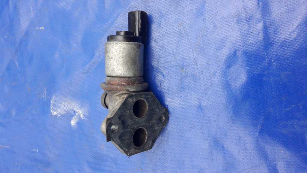

bjr messieurs les suzukistes et autres motoristes!!!!voici mon probleme,la saison derniere ,j'avais un probleme de ralenti,trop elevé + 1000t,comme j'avais mis un vieux cable de commande,je pensais que le probleme venait de lui,je l'ai remplace,et essai dernierement ,le moteur tourne mal,cale,et le voyant chek engine est allumé,je pense donc à la valve iac,je l'ai demonté,sur l'exterieur elle est bien rouillee,et l'interieur est sale,gras,,autre chose ,je voudrais mieux connaitre mon moteur,et j'aimerais avoir le manuel entretien,merci à tous ,et bon week end medhi

Salut,
si ton voyant moteur est allumé il faut déjà en profiter pour recuperer le code et voir a quelle sonde cela correspond
Perso je chercherai plutôt du cote de la sonde de pression absolu ou la sonde TPS, c est elle qui règle ton régime de ralenti notamment, trouve le manuel atelier et regarde son réglage si il en existe un.
La valve IAC a un fonctionnement très simple de vanne, attention certaines sont alimentée en 5v

messieurs je reviens vers vous,je viens de recuperer le bateau,et je suis reparti de zero,je penses que j'avais des petits problemes,la valve iac est hors de cause,,j'ai redemonte l'embase,(j'etais pas satisfait de la pissette)c'est ok j'ai change le thermostat,mais le gros probleme venait du boitier de commande ,j'avais un fil vert de coupé,c'est reparé et j'ai tjs le defaut chek engine sur le tachymetre,j'ai fait la procedure de navarra,,mais rien ,le moteur tourne bien 1/2 heure sans probleme merci mamola 68 medhi
