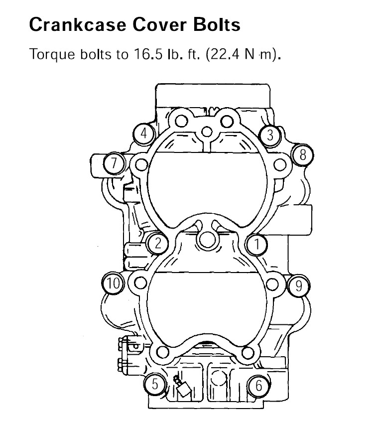

je dois remonter un demi carter moteur 30 cv Mercury 30 cv 1995
si quelqu'un peu me donner l'ordre de serrage ,j'ai bien la fiche technique mais l'ordre est noté en lettre pas en chiffre
merci d'avance

Ordre de serrage 29 Avr 2017 09:36 #618775
  • tinez
  • Portrait de tinez Auteur du sujet
  • Messages : 855
  • Remerciements reçus 12
Merci mich
