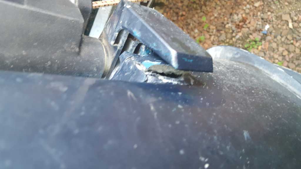

Bonjour à tous voilà j'ai fait une ptit sortie dimanche et à la sortie au rinçage j'ai vu cela voir photos en pièce jointe puis-je continuer à naviguer comme ça et que puis-je faire merci a tous car je dois ressortir dimanche merci de vos réponses ami marin

Ben non xadabul, tu ne peux pas continuer à naviguer comme cela. On ne voit pas bien sur la photo, mais j'ai l'impression qu'une fêlure est en train de démarrer du trou situé à l'aplomb des silent-blocks.
Que s'est-il passé pour qu'un trou apparaisse à ce niveau ? Franchement, c'est la première fois que je vois ça. Tu as tapé l'embase relevée sur un rocher, un obstacle en mer ou un pieu en acier au port ?
Ton moteur doit être vu par un pro pour expertiser l'ampleur des dégâts et, à minima, boucher le trou avec une charge d'aluminium si c'est possible et empêcher toute évolution. Le changement de cette pièce neuve vaut un bras, alors prie pour que cela reste réparable ou que tu puisses trouver une pièce doccase prélevée sur un moteur ayant une tête motrice HS.

Ton moteur doit etre un ancien YAM 40H - 6H4
je pense que la partie abimée doit etre le silent bloc caoutchouc carré
il n'y en a qu'un seul sur ce moteur en bas
Controle si cette partie abimée est caoutchouteuse ,sinon peut être le couvercle qui est abimé car on ne voit pas bien sur la photo.

Désolé, mais la 2ème photo confirme un peu plus ce que je - et Scata - soupçonnais au vu de la première, c'est le fourreau qui fait la liaison entre la tête motrice et l'embase qui est mort, probablement métal pourri à moins que ce soit un choc.
Pas réparable, il faut le changer !
Ton moteur est-il en arbre long ou court ? Car j'ai un fourreau de 6H4 en long

Malheureusement tu vas devoir changer ton titre ""petit problème " et mettre "Gros problème d'attache "
On dirait un soucis d'électrolyse le métal a l'air d'être "pourrie " ???? Ou un choc on ne vois pas tres bien

Ta 2éme photo semble montrer une usure importante de la peinture du pied d'embase.
Tu ne serais pas adepte du "beachage" sauvage à la mode sud-af avec leurs sauterelles catamarans sur une plage de Cape-Town ?
