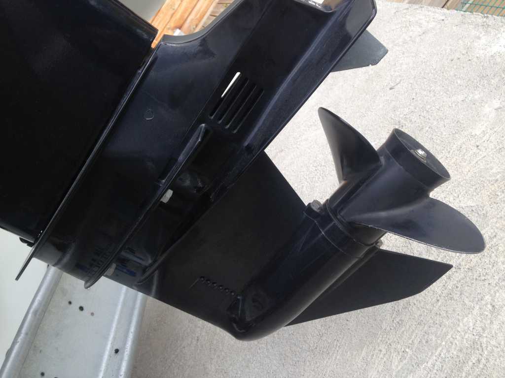

bonjour a tous le monde, je me présente pétou du 74, je viens d'acheter un valliant mercury 50 cv efi de 64h, de 2004, 2004, à agde, donc les 2 anodes en zing, je viens d'acheter les 2 anodes en magnésium pour l'eau douce, et impossible d'avoir des renseignement sur l'emplacement des anodes pour les changer, sur les moteurs plus ressent c'est simple, avec emplacement et vis, mais là rien, j'en serais super heureux si quelqu'un aurais des renseignements sur le probléme, en vous remerciant par avance, pétou

Bonjour, il y a une sur le bas du trim et une sur la boite de vitesse ( si tu as les neuves cherche après les mêmes sur le moteur) sur la photo il y en a une
