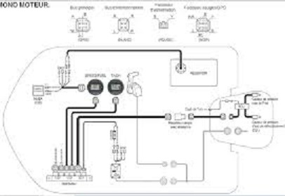

Connection jauge essence sur yam 23 Fév 2017 20:15 #615533
si ça peut aider

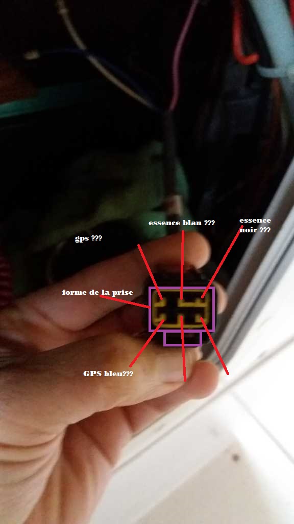

Oups dsl je parlais coté cosses plastique noir car vu que je n'est pas la connectique je vais les raccorder manuellement au dos du compteur.
En gros les fils qui sortent de la jauge je les ramène jusqu'au compteur et les connectent manuellement

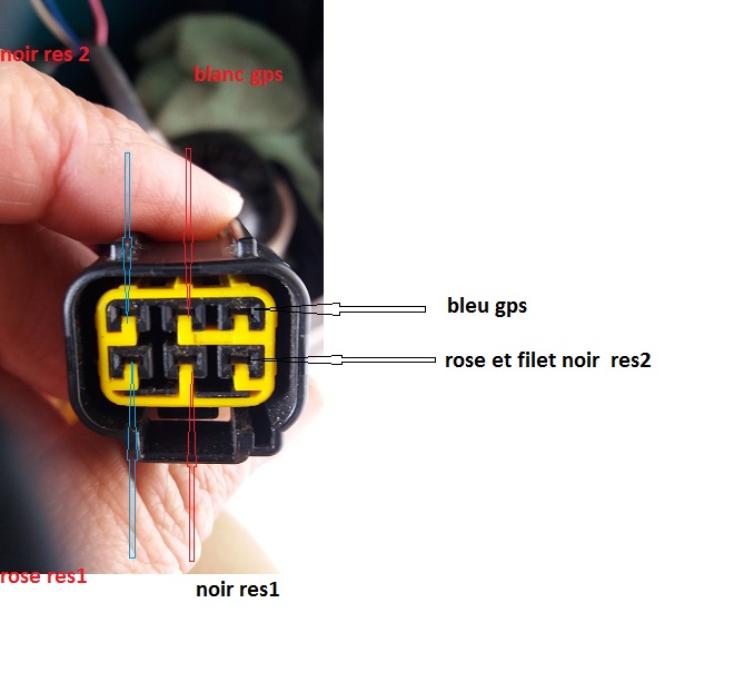

Connection jauge essence sur yam 24 Fév 2017 10:00 #615546
bonjours
voila comment j ai brancher ma jauge
Connection jauge essence sur yam 24 Fév 2017 12:59 #615552
  • grega3
  • Portrait de grega3 Auteur du sujet
  • Membre premium
  • Membre premium
  • Messages : 116
  • Remerciements reçus 3
Merci mais c'est coté cosse noir si tu peux avoir (comme ta photo ci jointe)
Celle qui se branche au compteur, pour voir qui est ou
Dsl de pas être clair dans mes demandes et merci de ta patience ::q}-
Connection jauge essence sur yam 24 Fév 2017 13:45 #615553
le faisceau coute 47euros 6y8-8356N-01-00 .Un compteur 400€ le moindre cour circuit ton compteur et mort.
