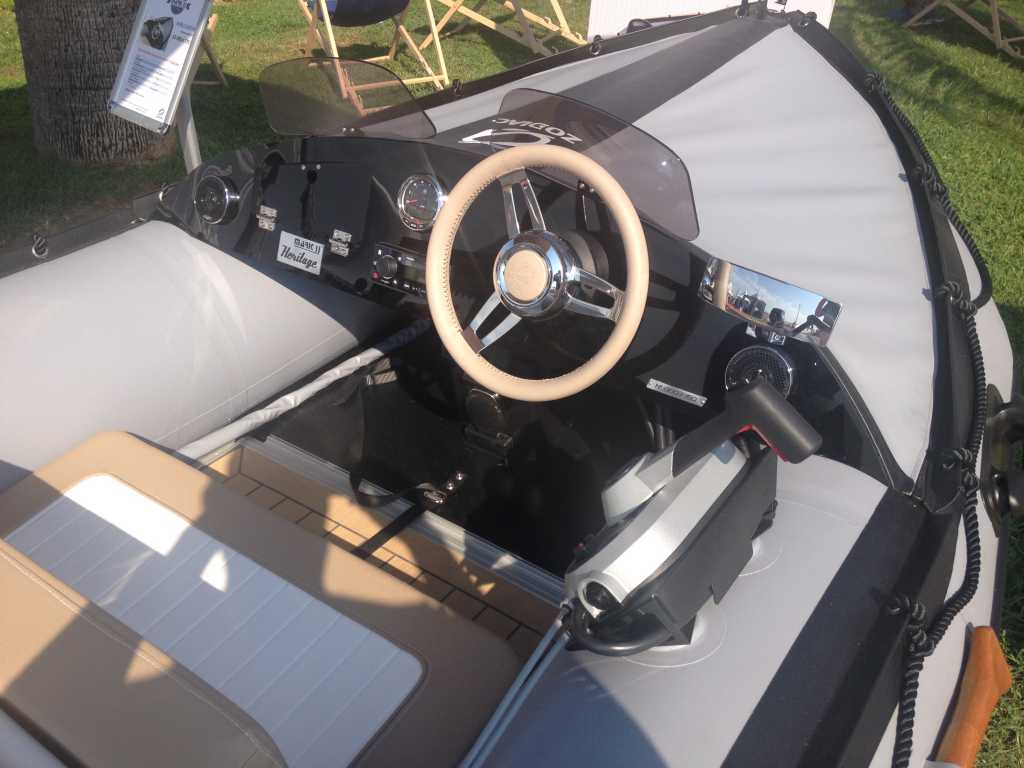

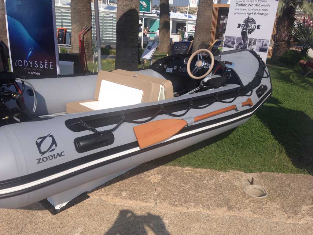

Un moteur arbre court irait très bien sur un Mark II Heritage.
Mais le vendent-ils seul ce bateau ? Hors package complet avec son 40 CV Mercury arbre court ?
