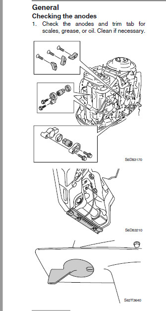

Bonjour Pia,
Je vois bien les 3 anodes premièrement citées. Pour les autres, aurais-tu une ou deux photos ?
Merci d'avance,
Leplep
entretien yamaha f100 01 Fév 2017 13:58 #614141
bonjour
ci joint emplaement anodes sur certains F 100
salutations
Les utilisateur(s) suivant ont remercié: Leplep60

merci d'avoir mis une photo Mich,
effectivement pour changer les 3 petites anodes il faut déposer presque 20 vis dont les plus chiantes sont celle du bas mais on y arrive.
