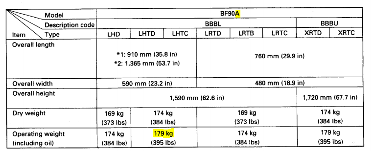

Desanex, tu parles de poids ... alors sais-tu que le 90 Honda est de loin le plus lourd de sa catégorie, autour des 230 kilos si je ne me trompe pas, alors sur un Arimar 540 c'est une belle kohnnerie de monter ça !
OK, en tant que 4T il ne devrait pas serrer, mais il n'y a pas que ça !

Mon propos tendait à indiquer que le choix d'une technologie ancienne pouvait permettre à Benoit de trouver un moteur assez puissant pour son Arimat tout en respectant son budget .
En effet, les deux temps" ancienne génération" sont à retenir, mais, me concernant leurs conso et leur bruit sont rédhibitoires ( pour la conso à moduler en fonction de la fréquence d'utilisation ) . Mais peut être connais tu un modèle de deux temps "asse silencieux " ?
D’où le 4 temps à carbu ; silencieux, économe, fiable en étant rigoureux sur l’entretien ( bien vidanger les carbus pour l'hivernage ), sans trop électronique ... pour se démerder tout seul ( encore plus vrai sur le 2 temps )
En effet,il faut compter 20 % de poids en plus pour un 4 temps ancienne génération .
La vrai question reste la corrosion et l'entretien d'un moteur de 10 ans ou plus ... et là le mieux est d'ouvrir le circuit de refroidissement .
Donc, avez vous des propositions de modèle a faire suivant cahier des charges de Benoit ?
- fiabilité ( il sort d'une casse )
- budget : 3500 euros
- assez puissant pour son Arimar : donc 90 Cv ( 70 Cv ? )
Je maintient la proposition du BF90 Carbu qui fait 179 kg .
www.subito.it/nautica/honda-90-bf-forli-cesena-186095072.htm
Plus risqué coté fiabilité et corrosion

desanex80 écrit: Mon propos tendait à indiquer que le choix d'une technologie ancienne pouvait permettre à Benoit de trouver un moteur assez puissant pour son Arimat tout en respectant son budget .
En effet, les deux temps" ancienne génération" sont à retenir, mais, me concernant leurs conso et leur bruit sont rédhibitoires ( pour la conso à moduler en fonction de la fréquence d'utilisation ) . Mais peut être connais tu un modèle de deux temps "assez silencieux " ?
www.leboncoin.fr/equipement_nautisme/1060481806.htm?ca=16_s
Bien cordialement

Le Honda 90 carbu est lourd à tous les points de vue, c'est le moins que l'on puisse dire. L'ancien SR de mon frère, un Novamarine RH 580 en était équipé. C'était un moteur fiable mais peu performant.

par contre je te confirme et je suis d a ccord avec toi que le honda est un moteur lourd 179kg pour celui que j avais dessus.
