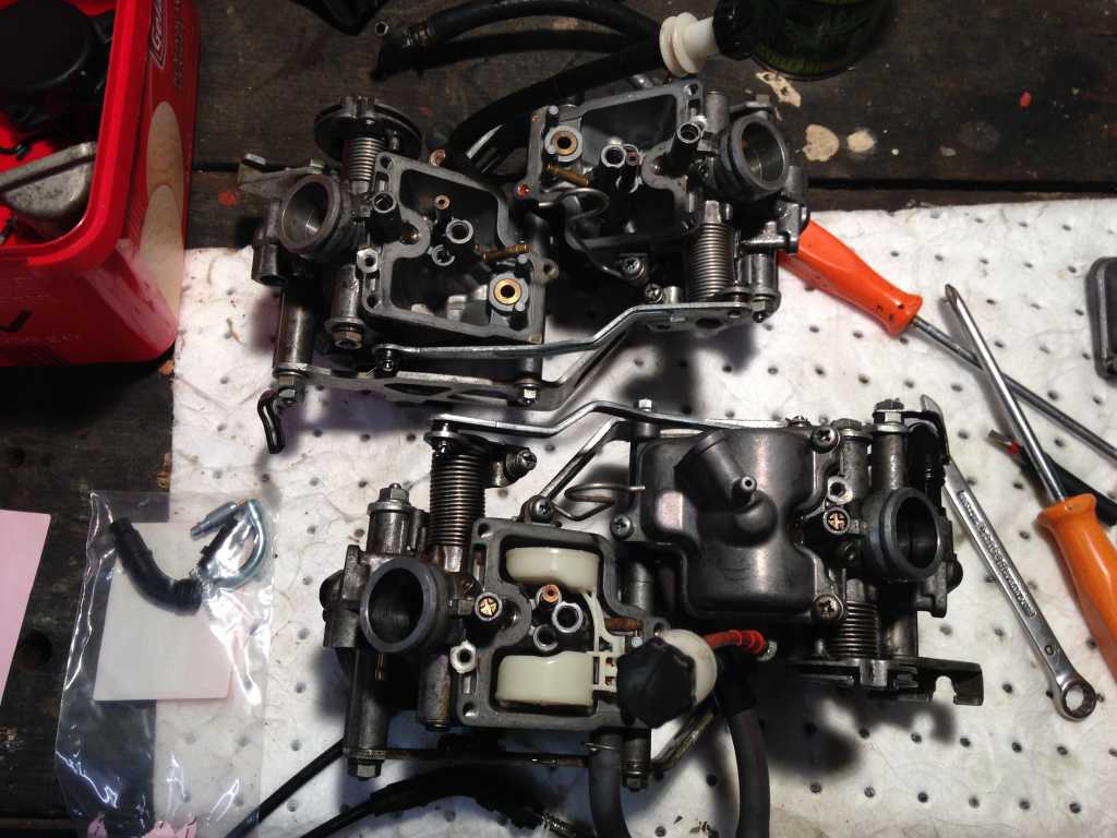

MARILO83 écrit: encore cet AM c'est pas un que j'ai démonté, c'est 4. Après être passé ce matin chez Honda à Toulon pour récupérer des pièces et aller saluer un ami, un vrai celui là, au demeurant Pneuboanaute, mais un qui se la raconte pas, mais qui lui fait.
Synchro refaite, vis de richesses réglées, belle couleur au bougies, et 12000 RPM au rupteur du CDI
Hello, c'est monté sur quelle machine cette rampe stp car je n'ai en tête que le RC45 comme seul V4 capable d'atteindre les 12 000 trs/mn (ou prepa RC30) mais ce n'est pas du tout la même rampe :RB:+) Ni des bons vieux VFR qui talonnent dans les 10 000. Après l'injection a mis au placard cette techno.
Euh comme on est dans le HS :)
C'est bon....on n'est plus dans un rare Honda V4.
Deux rampes de carbus tirées de 2 bi-cylindres 125 Varadero.

Et puisque tu es si fort, pourquoi donc ais-je été obligé de changer cette rampe de carbus ? Ce n'est ni un problème de crasse, de joint, de membrane, ni même de fissure où que ce soit?
Mais je pense que tu vas trouver assez facilement cette réponse sur Google, trop facile ;)
Ce que je peux te dire, c'est que cette chiotte m'a bien pourri la vie, elle m'a tout fait ! Allumage, carbus...........aller un indice, elle a dormi dehors sans tourner bien trop longtemps.

MARILO83 écrit: Krank, :a{b) oui tu as raison. Et puisque tu es si fort, pourquoi donc ais-je été obligé de changer cette rampe de carbus ? Ce n'est ni un problème de crasse, de joint, de membrane, ni même de fissure où que ce soit? Mais je pense que tu vas trouver assez facilement cette réponse sur Google, trop facile ;)
Dommage pour la casse du starter mais dégripper avec du WD40 ça ne vaut pas grand chose bien que j'en use quelques bombes par an pour divers besoins, par facilité car toujours une à proximité de la main ou sur l'établi. La raison de son succès je pense
Après le vinaigre blanc et le diluant cellulosique,....... le dégrippant maison à avoir chez soi, pas utilisable dans tous les cas par sa composition mais terriblement efficace par sa pénétration et réelle action (cet avis n'engage que moi bien sûr pour éviter les représailles :woohoo: )
La recette : un mix ATF - Acetone à 50/50 quantité de votre choix selon le besoin et méthode de pulvérisation burette, spray, pinceau..
Pour le Varadéro, je connais ces carbus juste par ce que vus de prés en traitant sa maladie sur deux d'entre elles : un vilain grognement moteur causé par les roulements d'arbres à came hs ( plutôt sur cylindre arrière) et non pas un vilo hs comme l'annonce toujours Honda..

Oui, c'était bien les pistons de starter grippés. J'ai tout essayé, même la mini chaufferette camping gaz autonome (pour souder à l'étain par exemple. Et pourtant, je suis un anti flamme sur de l'alu, bon mais mort pour mort, zou.
Si tu as lu mon post sur Google à ce sujet, tu as dû voir que j'en ai eu un à l'extracteur de vis, mais le 2ème était tellement grippé que j'ai cassé l'extracteur dans le piston. Moralité, carbu HS. Ou, j'ai tellement forcé que j'ai gonflé le piston dans son alésage, en plus qu'il soit grippé. Pas si tu connais ces carbus, y'a pas 36 solutions quand ça t'arrive.
Pour le liquide ATF, oui tu as raison, j'avoue humblement ne pas avoir pensé à cette solution, et tu fais bien de rappeler cette vieille recette aussi.
Toujours est il que la Vara refonctionne comme une horloge Suisse. La mienne n'a même pas 12 000 kms, j'en ai encore au moins pour 10 ans.
