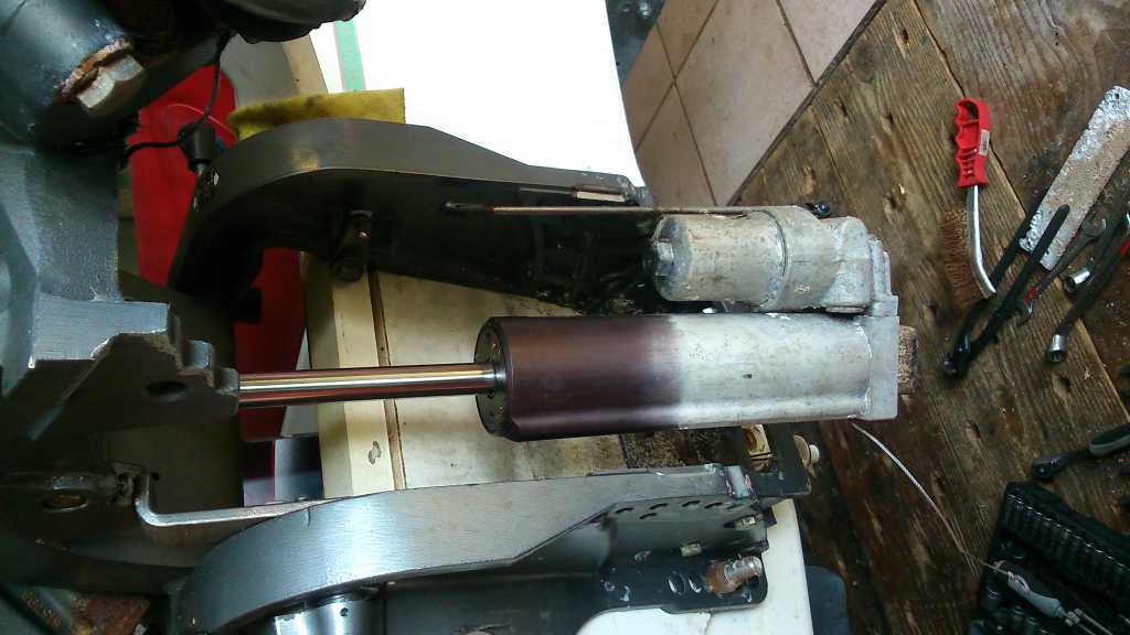

Je cherche de la doc sur ce vérin que j'essaie de remettre à niveau..
Vous connaissez ?
Comment faire pour qu'il fonctionne correctement à nouveau ?
Peut on le reremplir?
Merci pour vos conseil

C'est monté sur un mariner de 60cv 3cyl de 1997 ..
avec un SR zodiac 470, je l'ai depuis peu et je le met à niveau.J'ai pas mal de taf dessus.
le moteur est lourd et le vérin ne m'aide pas trop je ne pense pas pouvoir le lever depuis le bateau.
Donc j'esperais qu'en le "regonflant cela serait plus facile.
je n'ai trouvé de doc nulle part.
merci pour vos renseignements. :silly:

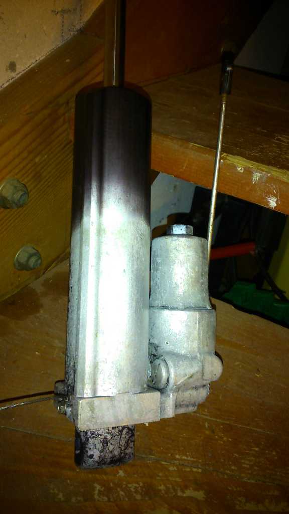

Un vérin à gaz ?
Je suis encore tombé sur un truc introuvable...
Je suis arrivé à le déposer, en me fabriquant un arrache goupille "PIN"
Je l'ai décoquillé avec de l'acide chlorydrique, il est nickel.
Mais je ne sais même pas comment le recharger ou pas? ::D-

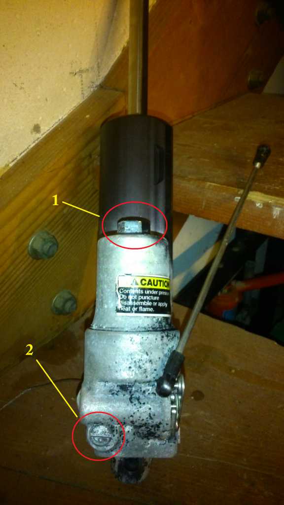

Bonsoir tout le monde,
une fois nettoyé à l'acide on voit 2 vis la 1 sur le dome ?
et l'autre à la base, je peux les dévisser pour recharger en huile ou autre?
VERIN Iinconnu ? 01 Nov 2016 21:10 #609433
Il me semble -Une fois en 30 ans-, l'avoir rempli avec de l'huile -rouge!- pour vérins et directions assistées ?
