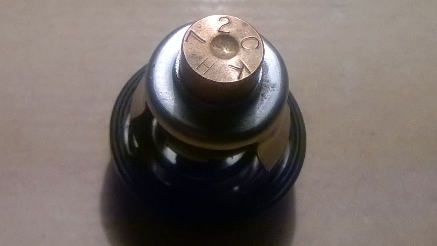

Pour info, je cherche un thermostat Suzuki DF50 / Evinrude 50cv 4 temps, 50 degrés en bon état.
Références du thermostat que je recherche :
Suzuki : 17670-93962
Evinrude : 5030742
J'en possède un en excellent état de 2013 mais il s'ouvre à 72° et ne convient pas à mon moteur.
Il est fait pour un moteur hors bord Suzuki (Référence : 17670-87J00)
Si vous avez, merci de me contacter. :B:+)

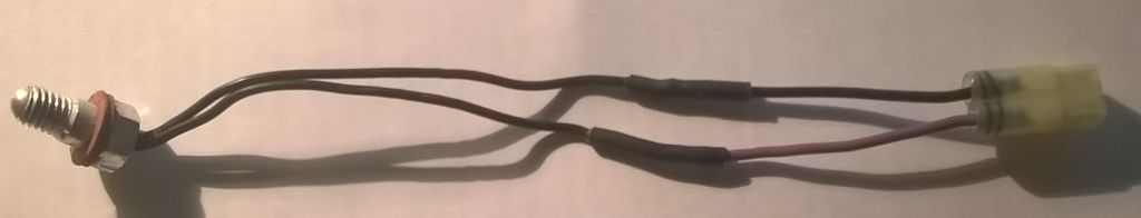

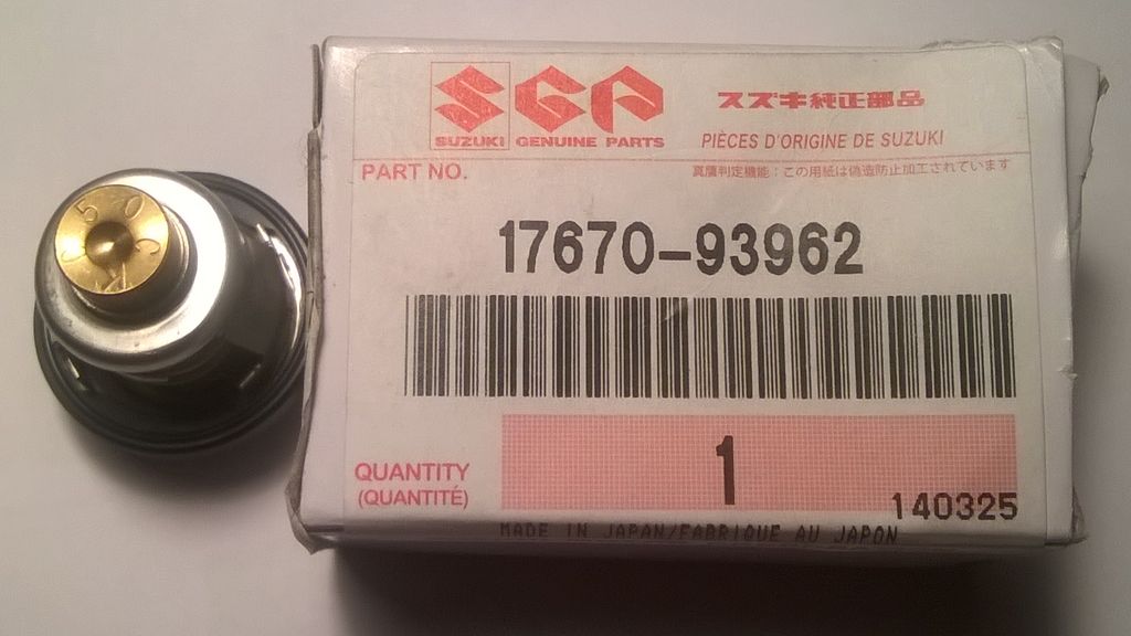

Thermostat Suzuki / Evinrude 50 degrés. 14 Jan 2017 15:18 #613009
Thermostat neuf en ma possession. :B:+)
Maintenant c'est la sonde qui m'inquiète !!!!!! :angry:
En effet, quand j'ai enlevé la gaine recouvrant les deux fils j'ai constaté l'adjonction d'une autre sonde sur le connecteur. Le problème c'est que je ne sais pas d'où elle vient....
J'ai mesuré la résistance à différentes températures et elle a l'air de fonctionner, mais les valeurs relevées sont elles bonnes pour mon moteur ?????
Voilà ce que j'ai relevé !
Elle ne ressemble pas à celle d'origine en tous cas.
Quelqu'un aurait une idée ? Merci.

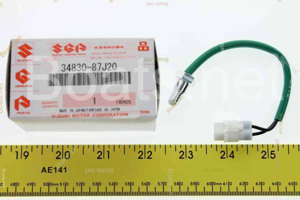

Après de nombreuses recherches sur le net cet après-midi, je pense avoir trouvé d'où vient ma sonde !
Elle a été montée sur énormément de modèles SUZUKI entre 1999 et 2011 notamment sur le DF50TL SENSOR de 1999, ça me rassure.
Affectation sonde ici : www.boats.net/parts/detail/suzuki/S-34830-87J20.html
Je vais la remettre en place mais comme j'ai un manomètre en rab, je vais le monter sur le bateau.
Je vais fabriquer un truc pour adapter une autre sonde pour le mano.... Je serai plus tranquille. ::e- ::e- ::e- ::e- ::e-

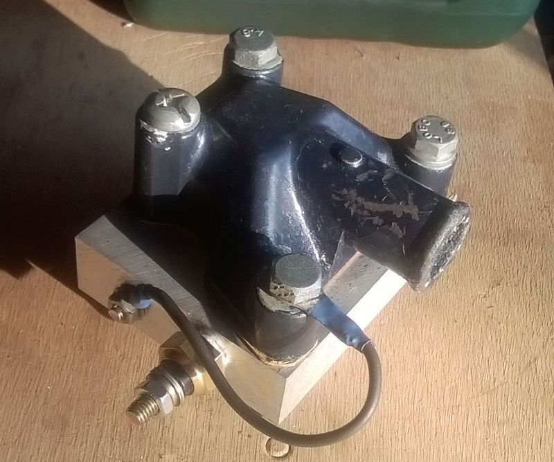

Pour plus de certitudes, je fabrique en ce moment une platine qui va surélever le calorstat de 18 mm. Elle sera placée entre le bloc et le capot de calorstat. Sur son tranchant, je vais positionner une sonde de température dont la capsule sera juste à côté de celle du calorstat.
Je mettrai des photos prochainement.
J'ai aussi acheté un manomètre de température que je placerai sur la console avec les autres compteurs. Delà, j'aurais une alarme et une valeur de température au niveau du refroidissement moteur. :B:+) ::M+)

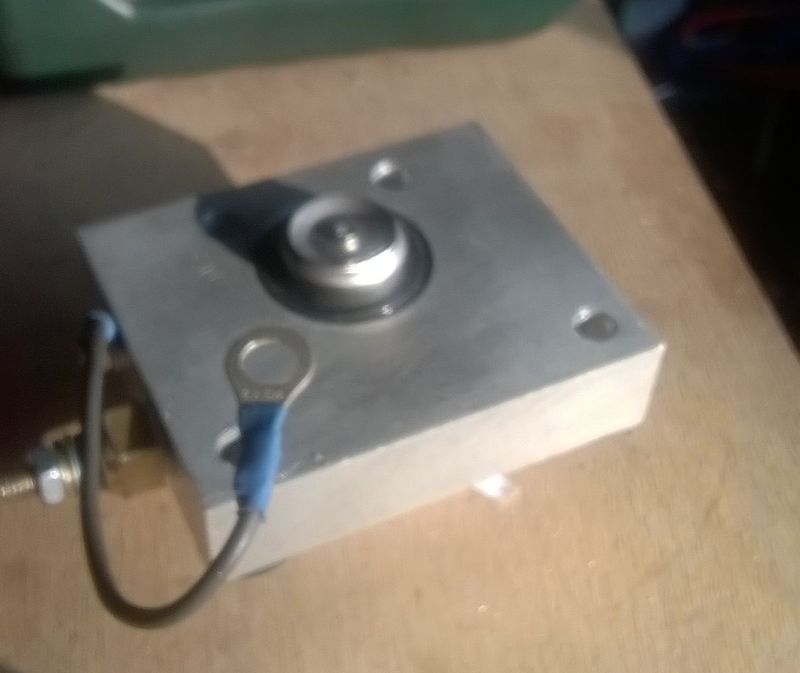

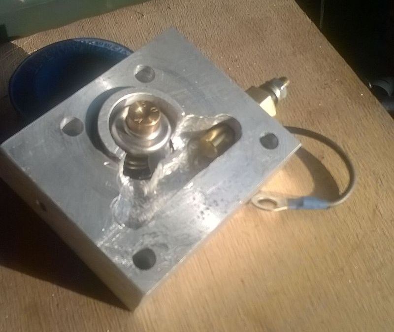

Comme dit hier au soir, voilà les photos.
J'ai eu un peu de mal à faire du fraisage avec mon tour mais bon ce n'est pas au mn le passage d'eau.
Je vais faire des essais et après je passerai à la phase polissage.

Thermostat Suzuki / Evinrude 50 degrés. 26 Jan 2017 14:00 #613691
Salut !!
J'ai peur que tu ne sois obligé d'aléser un peu plus pour le passage d'eau.. a voir avec tes tests.. :RB:+)
surtout a régime un peu soutenu...
Les utilisateur(s) suivant ont remercié: Alyann3
Thermostat Suzuki / Evinrude 50 degrés. 26 Jan 2017 15:38 #613693
J'ai reproduit à l'identique l’intérieur du capot de calorstat.
Et quand je vois le passage d'eau du calostat ouvert, je suis large..... :B:+)

Thermostat Suzuki / Evinrude 50 degrés. 26 Jan 2017 21:18 #613723
Pas mal cette modif ::K+)
Ah oui c'est toi j'avais déja vu ton Blog Super et belle petite Famille :) :)
Faudra peut être surveiller l'entretoise si pas d'electrolyse ou rongée par le Sel rapidement car elle n'est surement pas du même Alu que le couvercle d'origine ,
Ton thermostat est un assemblage d'inox et cuivre et avec l'alu ces 3 matieres ne font pas bon ménage dans l'eau
. faudra je pense aussi surveiller le filetage de l'entretoise alu qui reçoit la sonde en cuivre
A une certaine année ils ont rajouté une Anode sur la tete motrice du suzuki DF 50
mais tu as un Evinrude et je ne sais s'ils ont été concernés par cette modif
De quelle année est ton moteur
Thermostat Suzuki / Evinrude 50 degrés. 26 Jan 2017 23:36 #613727
Le moteur est de 1999.
C'est un E50PL4EES
Après avoir récupéré ce moteur je l'ai dépouillé durant l'hiver et j'ai cherché tout ce que je pouvais trouver d'anormal.

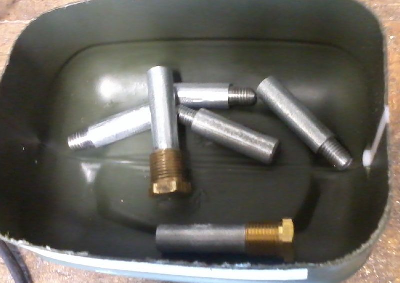

Il y avait un petit couvercle fixé avec deux vis coté droit du bloc qui sert de point de fixation à une anode (rondelle martyr). Elle était presque inexistante.
Ayant une vieille anode en stock, j'en ai usiné deux et remis une à sa place sur le moteur.
Pour ce qui est de la platine que je viens de fabriquer j'ai pris de l'alu série 5000 car bonne tenue marine mais compliqué à travailler.
Caractéristiques Série 5000 (aluminium magnésium)
L'élément d'alliage est le magnésium (jusqu'à 5 %). Ce sont des alliages par écrouissage.
Ces alliages ont des caractéristiques mécaniques moyennes qui augmentent avec le taux de magnésium. Ces caractéristiques augmenteront également avec le taux d'écrouissage.
Ils ont une bonne aptitude à la déformation. Cette aptitude diminuant si le taux de magnésium augmente. Ils ont un excellent comportement à la soudure et à ce titre sont utilisés en chaudronnerie soudure. Ils ont également un bon comportement aux basses températures. Ils ont un bon comportement à la corrosion qui justifie leur utilisation dans les applications marines.
Ils sont utilisés dans la construction navale, le transport, l'industrie chimique.
Et si ça corrode rapidement, je fabriquerai une anode de la même forme que la sonde que je mettrai de l'autre côté.....
Pourquoi pas, je vais peut-être le faire demain... tiens. :sc))
J'ai déjà mon idée.... Merci Baroudeur. ::K+)
Ce sont des anodes que je fabriquais pour le bateau sur lequel je travaillais quand j'étais en activité. (Je suis en retraite)
L'anode complète coûtait 17,13 € HT. J'en avais 12 sur les deux moteurs YANMAR 6LPA ST. J'ai vite compris qu'avec un jet rond diamètre 12 Long : 400 à 8,40 TTC c'était beaucoup plus rentable. ::e-
Je vais partir du même principe en changeant les proportions.
