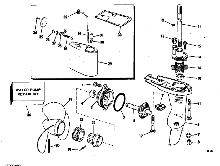

Je viens de récupérer un moteur 2cv Evinrude Modèle n° BE2RCRS de 1984 pour mon annexe et j'ai quelques soucis avec.
Il tourne parfaitement et n'a pas beaucoup d'heures de fonctionnement.
Souhaitant connaître l'état de la turbine, j'ai démonté et il 'avère que le remplacement s'avère nécessaire. J'en ai aussi profité pour changer l'huile de l'embase mais là surprise..... il y a de l'eau dans l'huile. Démontage, les joints sont tout secs. Des neufs sont en commande.
Mon problème est que sur ce moteur il n'y a qu'une seule vis pour le remplissage d'huile. Il n'y a aucune vis de niveau ? (n° 8 sur image suivante)
Un membre du forum aurait il une doc technique sur ce moteur pour savoir quelle quantité d'huile, il faut mettre ?
Merci d'avance. :B:+)

Evinrude 2cv de 1984 24 Oct 2016 12:08 #609001
Le boîtier d'hélice contient 38 ml d'huile.
Le remplissage se fait n relevant le moteur afin que le trou de remplissage soit le plus haut possible.

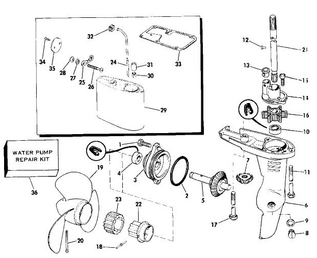

Evinrude 2cv de 1984 10 Nov 2016 17:44 #609926
Les soucis continuent !!!! ::p-
J'ai remis des joints neufs (0327031) commandés chez Evinrude.
Après essai, il y a toujours de l'eau dans l'huile. ::D-
Sur l'image ci-dessus, on peut voir une précision entourée sur les joints 10 et 4, mais s'agit-il du sens de montage ?
En tout état de cause quand je les ai démontés ils étaient dans la même position.
J'ai eu d'autres moteur (Johnson) mais à chaque fois, il y a avait deux joints à lèvre montés en opposition.
Quelqu'un a-t-il une info là-dessus ?
En effet, il y a de la pression dans le corps de turbine....et je ne comprends pas bien le sens de montage.
Merci en tous les cas.
Evinrude 2cv de 1984 01 Déc 2016 21:16 #610882
les joints sont montés en opposition pour eviter a l'huile de sortir donc coté ressort thorique coté huile ou interieur du joint visible au choix et dans l'autre sens pour coté eau pour ne pas que celle ci rentre
Evinrude 2cv de 1984 01 Déc 2016 22:50 #610887
En principe c'est vers le cˆoté exposé à la pression la plus forte que la ou les lévres est ou sont situées. La pression s'exerce entre la lévre, légérement mobile du fait de sa souplesse et la partie solidaire de l'alésage, plaquant ainsi la lévre sur l'arbre.
Etant donné que la pression est plus forte coté eau que coté huile, c'est vers l'eau que la lévre doit etre tournée.D'où l'importance d'avoir un ressort inox.
Si ce n'est pas le cas, une seule solution, tourner le ressort vers l'huile.
Evinrude 2cv de 1984 02 Jan 2017 17:12 #612340
brunomike écrit: les joints sont montés en opposition pour eviter a l'huile de sortir donc coté ressort thorique coté huile ou interieur du joint visible au choix et dans l'autre sens pour coté eau pour ne pas que celle ci rentre
Je ne peux pas les monter en opposition je n'ai la place à mettre qu'une seul joint sur l'arbre moteur et sur l'arbre d'hélice. D'où ma demande de précision sur le schéma joint.
@ pechevoile
J'ai recommandé deux autres joints à lèvres et je vais les monter ressort côté eau (comme cela me semblait logique mais vu le schéma :unsure: ) et je ferai un essai.
Pour info, voici le schéma du même moteur en 1982 ! C'est en 1983 que l'encadré de la lèvre a été rajouté..... :RB:+)
Si mon moteur avait été de 1982, je ne me serais même pas posé la question de savoir dans quel sens les monter. :r:+)
Evinrude 2cv de 1984 11 Fév 2017 00:14 #614819
Ça y est les deux joints sont arrivés. Il ne me reste plus qu'à les monter dans le sens opposé et faire un essai...
Je croise les doigt. ::K+)

Evinrude 2cv de 1984 14 Fév 2017 01:16 #615043
Merci de ton conseil wene 38 66 mais sur mon moteur deux chevaux, il n'y a qu'un joint à lèvre sur l'arbre de transmission et un autre sur celui de l'hélice contrairement à d'autres moteurs où ils sont doublés et en opposition dos à dos !
J'ai monté les joints une première fois comme sur le schéma, les lèvres (ressort) vers l'huile et ça a pris l'eau. Si j'avais utilisé ton système je parie que je n'aurais pas eu de fuite car la pression provoquée aurait agi sur les lèvres (ressort dans le bon sens).
En fait, je suis quasiment sûr que ça venait du joint se trouvant sur la turbine. La pression y est importante et la lèvre n'était pas en opposition à la pression.
Peut-être qu'après avoir remis les nouveaux joints dans le sens que je pense être conventionnel et en mettant le bloc d'engrenages en dépression, je saurai si mes joints sont efficaces. Je me suis fabriqué un bouchon avec un embout pour remplir mon embase d'huile, eh bien, je vais l'utiliser à d'autres fins pour faire baisser la pression dans l'embase. Si la elle remonte, il faudra trouver d'où ça vient car là pas question de voir quoi que ce soit !
