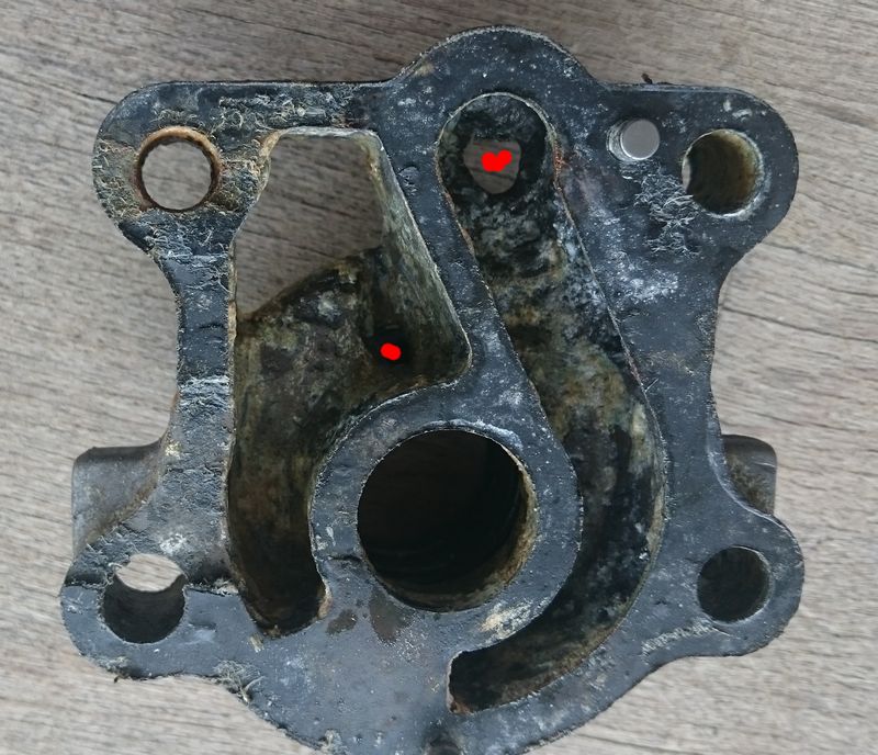

La belle saison arrivant à grands pas par chez moi, et n'ayant pas fait de bateau depuis (trop) longtemps (construction, mariage... bref), je fais une petite révision avant de retourner en mer.
Je vais changer la turbine, mais... le corps de pompe (pas celui au dessus de la turbine, mais celui en dessous, (je ne suis pas sûr de l’appellation, mais sur les site de pces détachées, ça s'appelle comme ça) est corrodé.
Je pense y mettre une colle pour réparer, mais...
- Autant sur le 1er trou, je suis sûr qu'il faut le reboucher (autrement, l'eau sous pression retourne à l'aspiration dans l'embase)

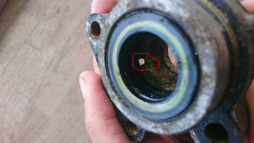

- Autant, le second, je n'en sais rien ! Le petit trou donnant sur le joint spy (au milieu) est il présent d'origine, genre pour refroidir ce joint d'autant que l'eau est encore du coté aspiration de la pompe... ou ca c'est percé par la corrosion, et donc je dois le reboucher ?
Bien évidemment, je vais voir si possibilité de commander cette pièce, mais je doute fort de la dispo, en plus du tarif.
Si les pro de la technique peuvent me renseigner :)
Merci !
Le trou du milieu doit il etre bouché ?
Celui là.

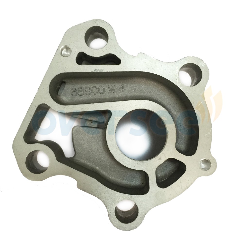

si çà peut vous aider ( j'avais un 40 HRO) je me servais de ces documents
eym.fr/crbst_135.html
eym.fr/cariboost_files/40H-1984-146H4300E1.pdf
www.pollio.it/public/natante/girante.html
ce devrait être cette pièce :
www.cnautiquefrance.com/fr/piece-embase/...94-casse-marine.html
cdt

Merci pour les liens ! Jétais sur la page eym.fr/cariboost_files/40H-1984-146H4300E1.pdf, mais n'ai pas cherché où je pouvais avoir cette pièce.
Je vais les appeler de suite voir si possibilité de livrer les dom.
Avec ce prix, inutile de me faire suer à coller quoi que ce soit.
D'ailleurs, sur les images, ont voit bien qu'il n'y a pas de trou pour "refroidir" le joint, lol.
Merci encore ! :)

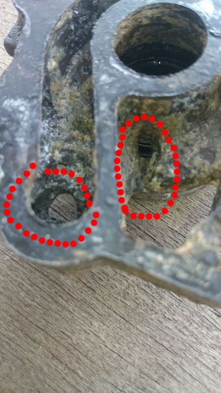

J'ai finalement trouvé une photo avec une meilleure visibilité.
Je la mets pour le cas où, un jour, il y ait qqun qui en ait besoin...
Il y a bien 2 trous dans cette pièce, sur la mienne, ils sont plus gros, par contre, avec la corosion.
La pièce étant finalement indisponible chez CNautique, je vais refaire des petits trous avec mon foret à boucher les trous ::e- ::e-
en attendant de commander ce qu'il faut.
