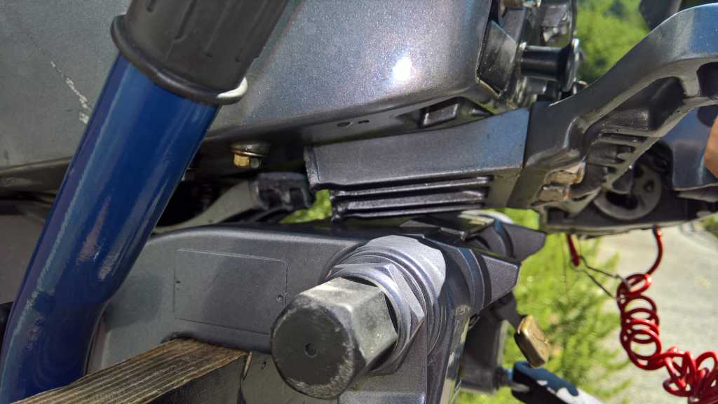

De retour de vacances j'ai lassé tomber mon HB Yamaha 25CV 2T (serie 25NMH0 de 2002) et cassé l'axe sur le quel est vissée la poignée de direction :angry: (je crois au passage que la pièce avait déjà été soudée par le précèdent propriétaire...).

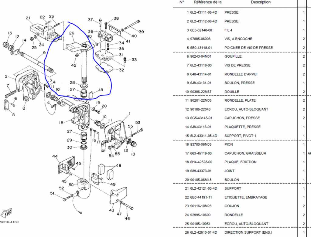

Il s'agit de la piece "6L2-42510-01-4D DIRECTION SUPPORT (ENS.)" (remplacée par une plus recente 6L2-42510-01-8D).
Est-ce que par hazard quelqu'un aurait dans son garage cette pièce ou un moteur de cette serie en panne??? (Qui n'essaye rien n'a rien.... :-))
Je joins une photo du problème et le schéma du moteur.

On dirait que c'est une pièce en alliage léger.
Si c'est le cas, c'est difficile à souder et mieux vaut tout changer.
Si c'est de l'acier, soudure .
Mais de toute façon, il faut sortir le bloc moteur !

Je confirme c'est de l'aluminium... et effectivement faut quasiment démonter tout le moteur pour la changer, avec le risque de casser quelques vis bloquées au passage....
J'attends des nouvelles d'un pro qui aurait peut être une piece d'occasion avant de me lancer moi-même dans l'aventure, mais si je trouvais la pièce ça serait déjà un bon depart. :-)

Je ne pense pas qu'il y ait grand risque de casser des vis en démontant la tête motrice, en général ça vient assez bien sans casse - tant que tu n'essayes pas d'enlever la culasse par exemple, et ce n'est pas particulier à Yamaha ...
Le bloc lui-même s'ouvre sans problème - ici c'est inutile -, les seuls problèmes risquent de se trouver vers les silentblocs, ceux du haut en particulier, qu'il faut sortir pour démonter la pièce cassée puisqu'elle y est fixée

Merci, super utile! Peut être je devrais me procurer les vis et boulons qui connectent la piece au silent bloc au cas ça casse?
