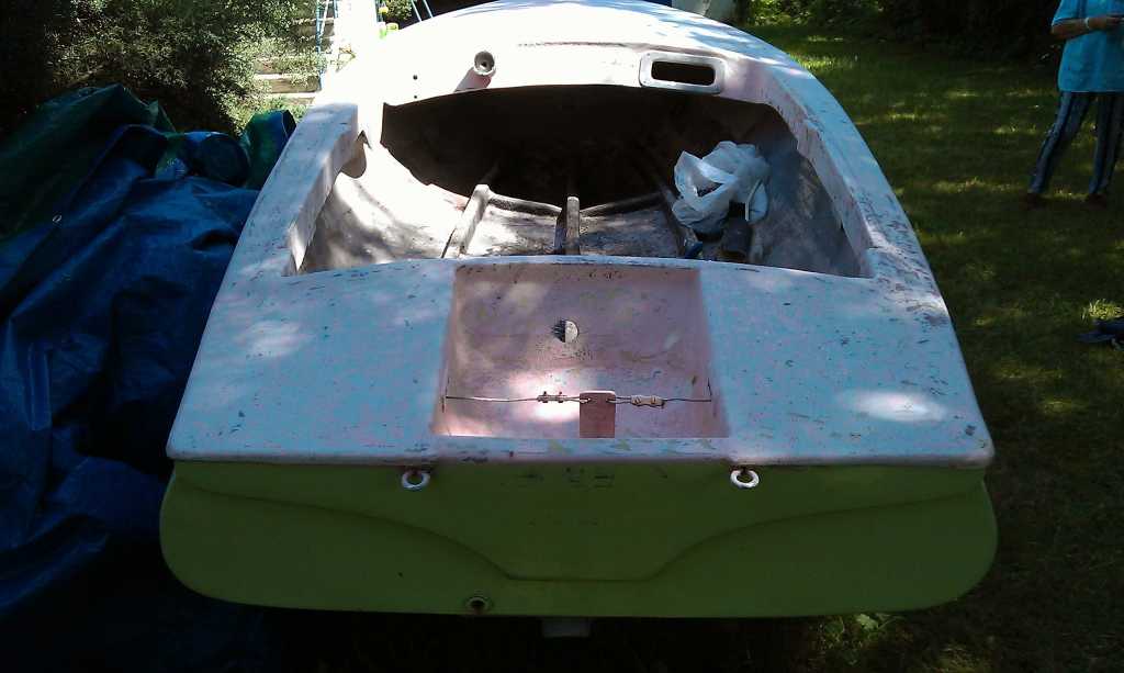

Le poids. Mon classic fifty devait faire environ 75kg, si je veux la même puissance, il me faut un 40 ou 50cv. Chez Suzuki ou Honda c'est au minimum 100kg. L'assiette du bateau va-t-elle être modifiée, même si je ne pars plus qu'avec seulement 30 litres de carburant au lieu de 60 vu la consommation divisée au moins par deux ?
Mon tableau arrière va-t-il tenir le choc ? Voir photos.
Je pense qu'il y a moyen de le consolider.
