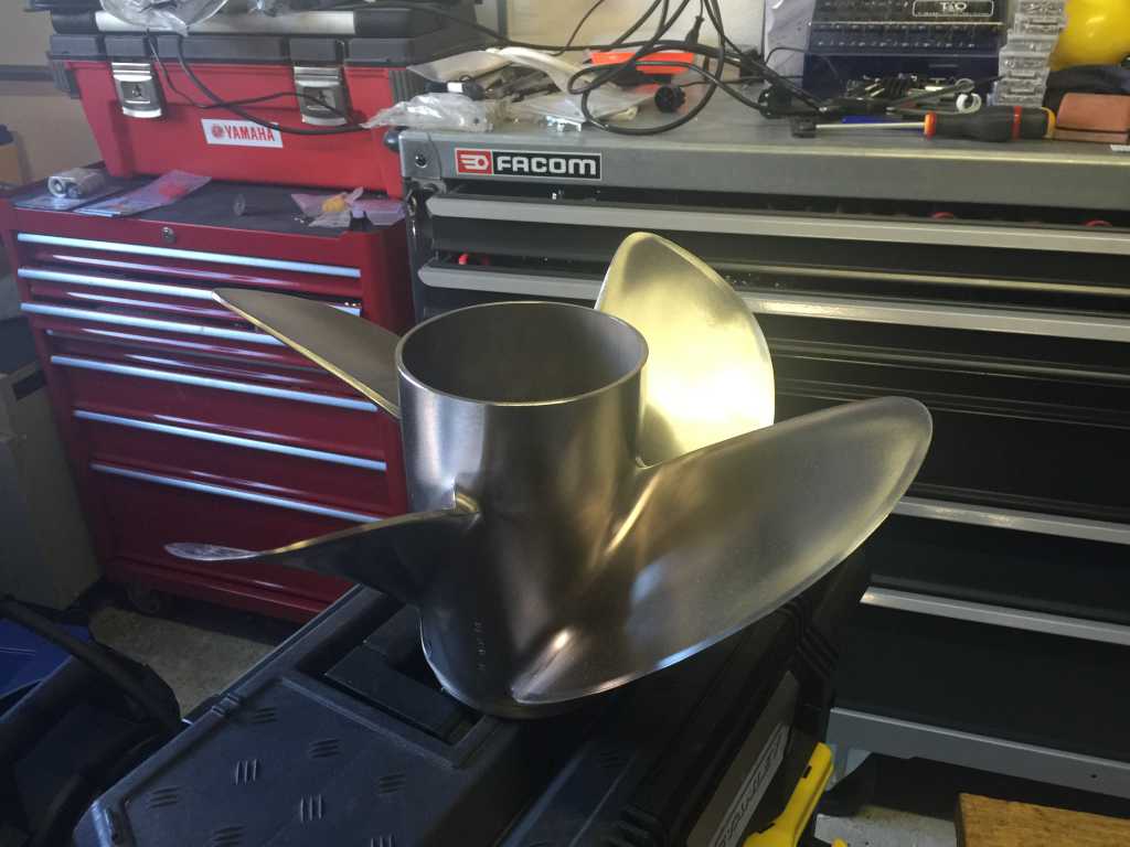

C’est la plus belle hélice et la mieux finie que j’ai vue…..affinée au max….équilibrée à la perfection…..aucune strie disgracieuse sur les pales qui sont polies contrairement au lab finish de Mercury…..
Le TOP !
J’ai envie de l’exposer sur la cheminée :^dB} :^dB}
Je vous laisse admirer les photos ...attention , il ne faut pas se couper ::e-

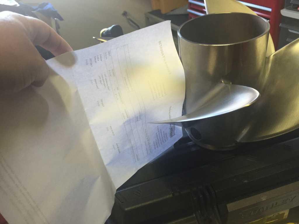

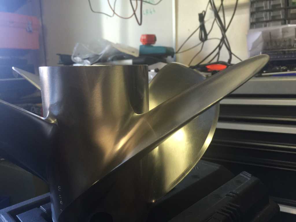

Qualité de la finition ::K+)
je vous ai mis un papier afin de visualiser la finesse .....

j'ai une petite question, sur un affutage comme ça,
ils travaillent beaucoup sur l'extrados, et très peu sur l'intrados ou je dis une bêtise????

Bonjour Wene,
D’après ce que je constate sur cette hélice tu as parfaitement raison, mais c'est difficile à dire tellement la finition est bien faite on ne voit presque plus les traces d’affûtage. C'est fin et ça sonne comme un cristal.
Sur les labfinish de chez Merc, effectivement on voit qu'ils gagnent sur la partie externe mais aussi interne...des stries sont présentes.
pour te répondre avec précision il faudrait comparer avec une hélice stock mais je m'en ai plus sous la main.
Tout ce que je peux te dire c'est que ces hélice se manipulent avec précaution....très coupant.
faut éviter le sable et les cailloux ::r-

Bonne question !
Les préparateurs enlèvent de la matière c'est sur mais de quel côté?
Je ne sais pas.
L'effet le plus spectaculaire est visible sur le bord d'attaque qui devient affuté comme une lame de couteau.
Ils adaptent la longueur du tube , modifient les cups ce qui a un impact indirect sur le pas et le rake et donc également sur le diamètre, bref tout change !
Après faut tester.

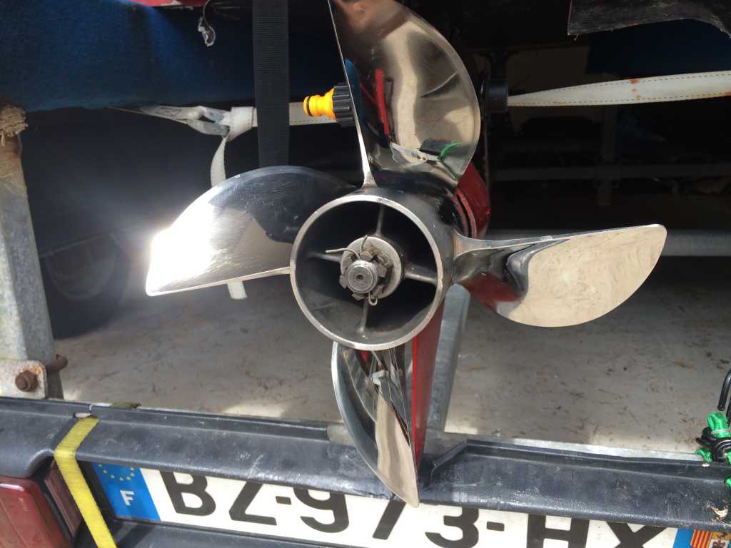

salut tout le monde, vous vous souvenez de celle ci !!!!!! :-\, même France hélice la considérait comme perdu, est bien NON encore une foi grâce à ENGINE BOAT SERVICE , merci mike et max
et bien la revoilà, plus belle que jamais
