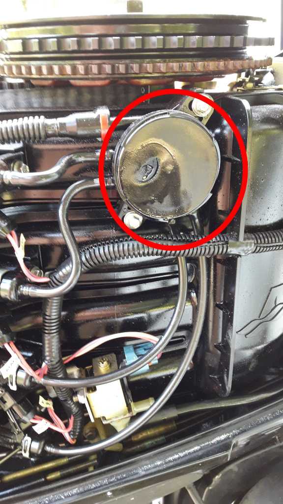

Suite à des essais, j'ai cassé la pièce entourée en rouge en voulant le démarrer avec la ficelle.
Quel est le nom de cette pièce ??

Cette pièce que tu as cassée, c'est par là que passe l'essence sous pression qui est envoyée aux 4 injecteurs qui sont au bout des 4 tuyaux, injecteurs que l'on voit coté gauche de ta photo ... alors c'est pas étonnant que ton moteur ne puisse pas démarrer !
Au cas où tu aurais un problème, j'ai cette pièce neuve - avec les 4 injecteurs éventuellement

Merci déjà pour ta réponse ! Comment s'appelle cette pièce et combien tu la vends?
Le problème était présent avant que je casse cette pièce. Je l'ai cassé en voulant faire des essais. J'ai utilisé le lanceur et la poignée du lanceur m'a lâché des mains et a cassé la pièce.
Saurais-tu quel est mon problème ?
Merci d'avance

Avant de rechercher la cause première, je recherche cette pièce ( TFI ) que j'ai cassé connement ! Car sans cette pièce, je ne peux pas rechercher la première panne.
Si quelqu'un en possède une, merci de faire vos propositions.
