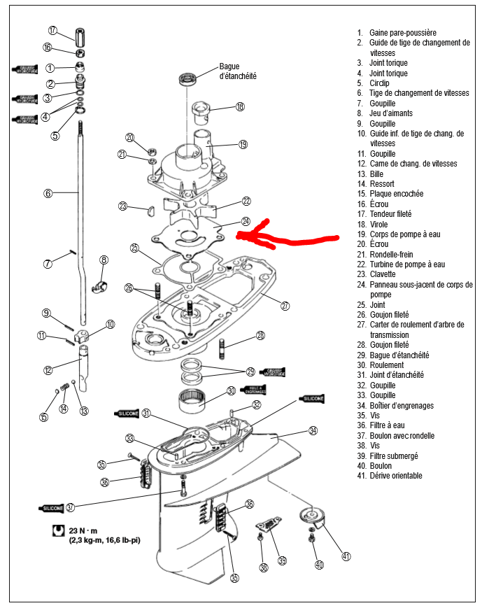

Sinon , elle est peut etre mal montée.... a voir..la plaque a fenetre de la pompe mal positionnée...

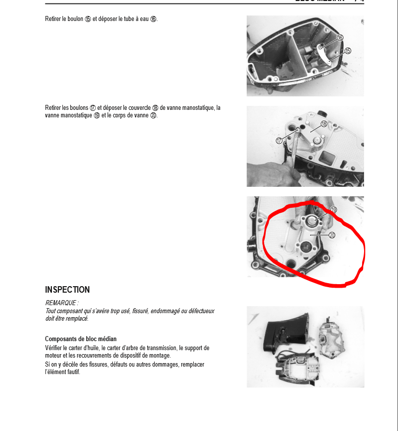

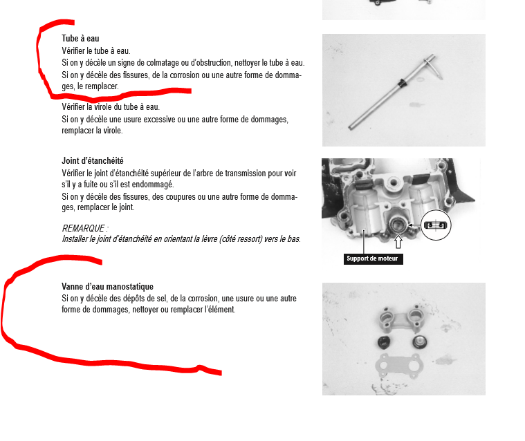

sinon je te met les photos de la vanne manostatique qui peut etre encrassée ou bloquée par du sel du coup la circulation de l'eau ne se fait pas..

Re.. voila la flasque dont la fenetre doit etre bien positionnée... pour un bon débit..a vérifier en premier
