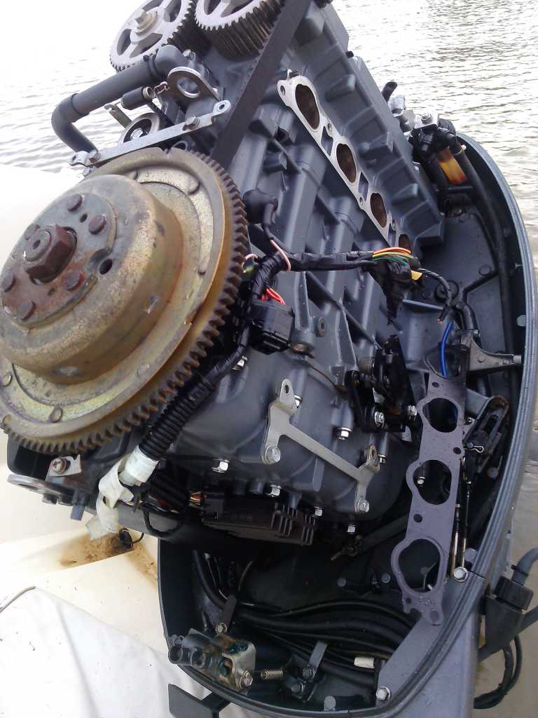

je me présente novice sur le forum et les forums, je suis possesseur d'un Rio avec un 115cv yamaha 4t de 2002 avec 380h, et résident sur le littoral varois.
je fait appel a vous afin de me permettre de pouvoir retrouvé ma passion de la grande bleu.
je m'explique suite au vol de la moitié de mon moteur en octobre dernier, j'ai essayé de le remonté avec des pièces d'occasion d'un casseur nautique, parie plus ou moins réussi.

La photo est pour montré comment j'ai retrouvé mon moteur après le vol des pièces
