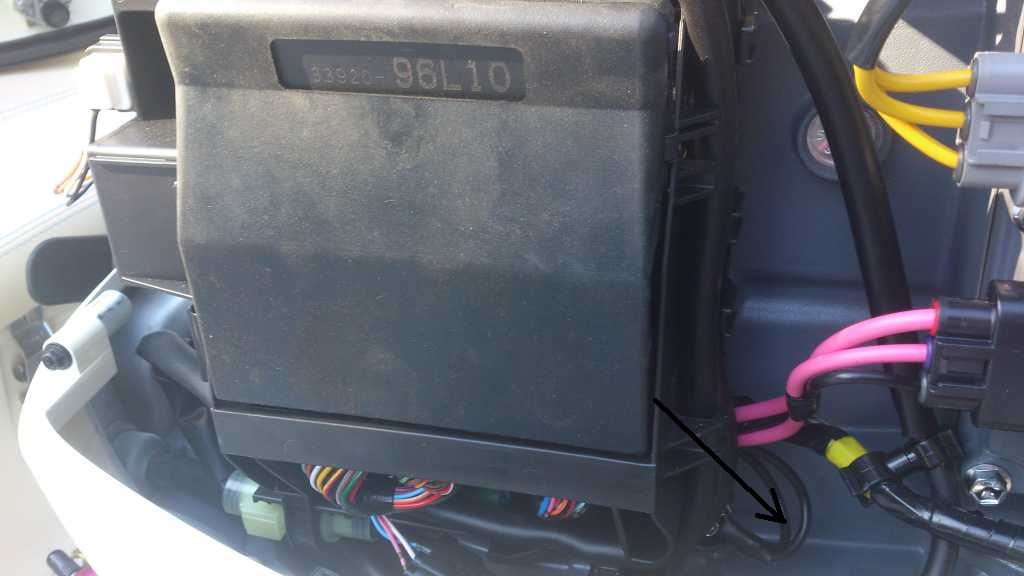

je partage le problème qui m'est arrivé avant hier et hier sur mon Suzuki DF 150 , mais qui peut survenir aussi sur DF200 et + ou -
Affichage sur la console de la tension 11.9 volts (moteur a l’arrêt ) :RB:+)
Moteur en marche --> idem 11.7 /11.9 volts :rB:+)
j'ai bien cru que j'allait tombé en rade (j'était en mer !!) , et en plus ce manque de tension fait aussi "bugger" toute l'instrumentation , GPS , LMF400 ...etc)
une fois a la maison
Moteur en marche je contrôle la tension directement sur les cosses batterie en donnant des coups d'accelerateur pour voir si la tension fluctue ou pas ....;mais idem 11.7 /11.9 volts ... ::p- ::p-
Je contrôle et nettoie tous les connecteurs entre la batterie et moteur ....;idem 11.7/11.9 volts ::p- ::p- ::p-
Donc la je me dis que le problème vient du moteur (enfin de l'alternateur ...!)
je contrôle tous les fusibles que je trouve sous le capot moteur (tous sont bon , mais de tout façon aucun n'est liés a la charge de la batterie...) ::D- ::D-
La je me dis que c'est mon boitier rectifier/régulateur qui est HS..... on est le WE dons je l'ai dans le luc !!
Et puis machinalement je touche a tous les câbles que je vois , histoire de voir si y'en a pas un dans le tas qui est desserré.... (fais iéch !!, le moteur est neuf !)
Et la oh surprise !!!!!!!!!!!!!!!! :sc)) :sc)) j'ai trouvé !!! ::K-) ::K-) :^dB} :^dB} :^dB} :^dB}
:^-s} :^-s} :^-s}
La cause du problème était le double câble de masse noir qui se trouve en bas a droite du boitier ECU , la vis était désserrée !! (voir photo ...je j'ai piquée sur un autre post ::e- ::e- ::M-) ::M-) )
Apres resserrage et essais
Moteur au ralenti 13 volts
en accélérant tension monte jusque 14.6 volts
Youppi !! :a{b) :a{b) :^-s} :^-s}
C’était donc juste une vis a resserrer , mais ca peut arriver sur beaucoup de Suzuki (et autres) si ca peut aider a sauver de €€€ en l'envoyant chez un concessionnaire...
