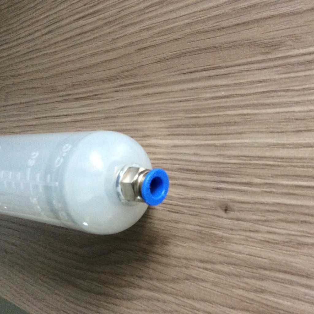

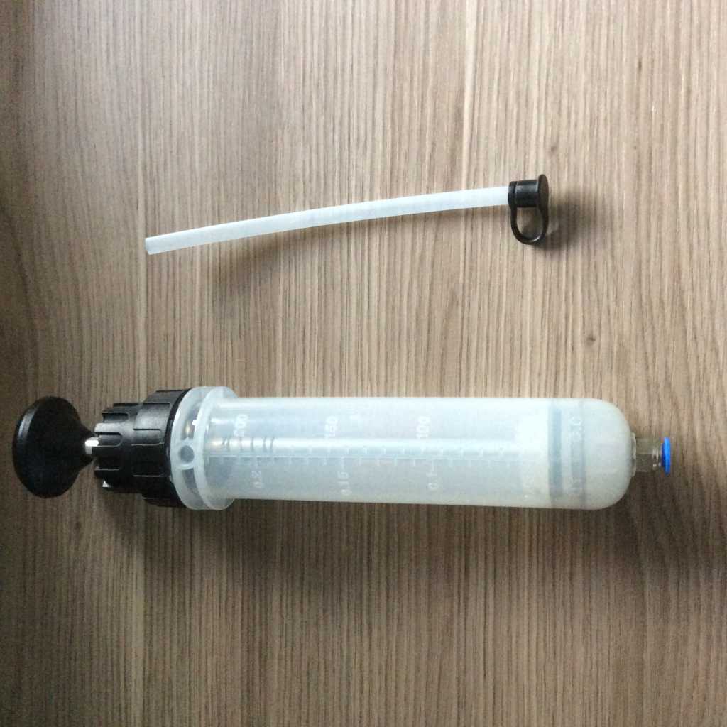

La contenance en huile de mon embase étant de 155 cm3 je me suis procuré une seringue à huile de 200ml. Je ne citerai pas de marques mais en cherchant un tout petit peu on trouve...
Cette seringue se trouve sous différentes marques, j'ai acheté la mienne 19,90 euros frais de port compris.
Cette seringue à la particularité d'être équipée d'un raccord que l'on trouve dans le monde des circuits pneumatiques : vous poussez la bague, ici en bleu, vous insérez le tube, fourni en diamètre 8mm ext. 6mm int., et vous lâchez la bague, c'est étanche à 20 bars mini. Ça prend 3 secondes. Top et pro.

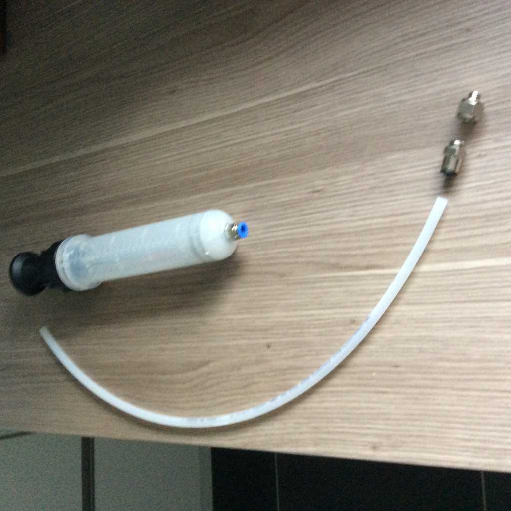

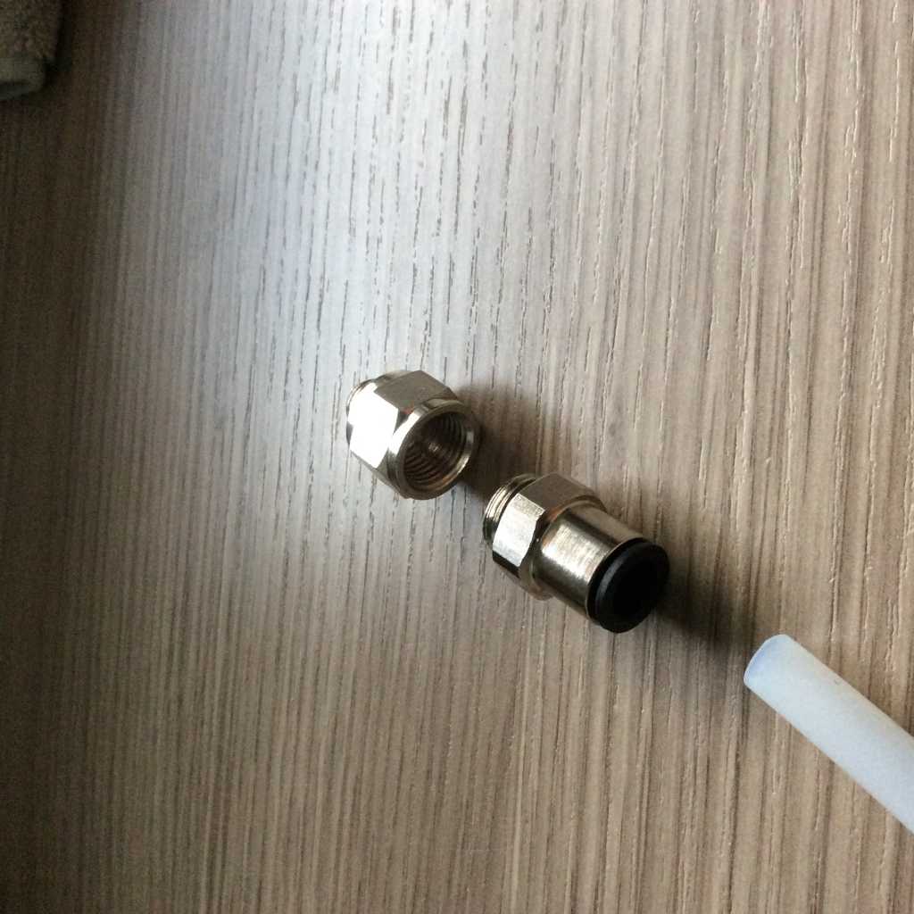

De l'autre côté du tube c'était compliqué et en épluchant les catalogues de fabricants de raccords d'automatismes pneumatiques j'ai trouvé un raccord qui se termine en prise mâle filetage G1/4 BSP cylindrique. Dans le milieu des gaz beaucoup de pas de vis qui ne nous intéressent pas. J'ai trouvé quelques pas métriques qui peuvent interesser certains d'entres vous
, mais je n'arrivais pas à obtenir le mâle M10 métrique d'un côté et du diamètre 8mm pour le tube de l'autre côté
J'ai finalement trouvé le raccord mâle métrique-femelle BSP 1/4 cylindrique dans le catalogue d'un grand fabricant francais de roulements à billes : raccord mâle M10 métrique pour se piquer sur l'embase d'un côté et raccord femelle 1/4 BSP cylindrique pour venir sur raccorder sur le mâle 1/4 BSP cylindrique du connecteur pneumatique
OUF vous suivez toujours?
Prix du connecteur pneumatique 2,64 euros et prix du raccord mâle-femelle 1,10 euros. Une ruine.

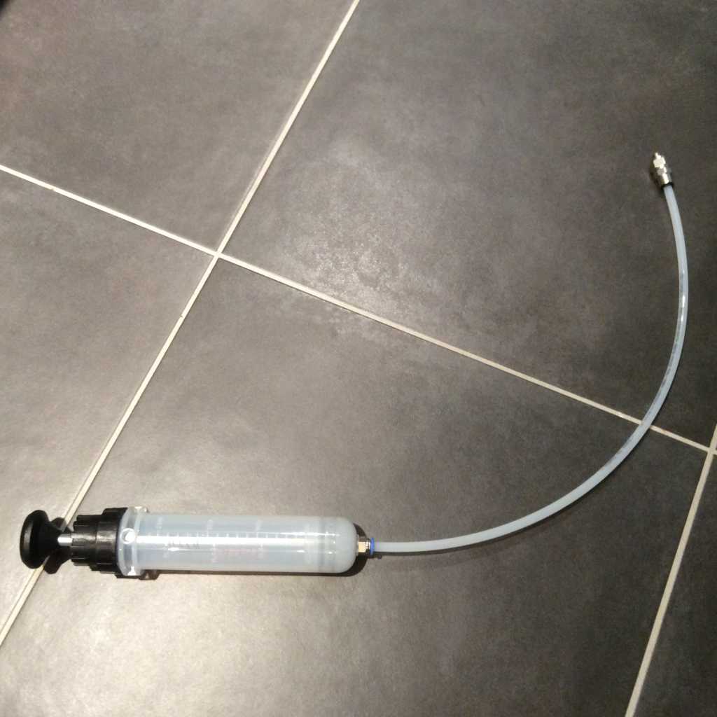

Photo de l'ensemble avec un tube plus long que j'ai ajouté pour plus de facilité. Pour le tube celui livré d'origine est en PE polyéthylène, j'ai réussi à me trouver du tube en PA polyamide un peu moins résistant mais pour ce que l'on a à faire ce sera bien suffisant.
Vue de l'ensemble connecté en 5 secondes.
Voilà maintenant je ne l'ai pas testé grandeur mais c'est bien mieux que ce que j'ai pu trouver dans le commerce et pour moins cher.
