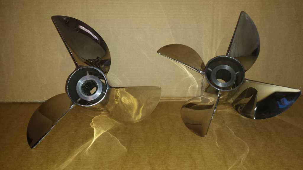

BRAVO One Revolution 4 et ..... 07 Juil 2016 13:45 #602774
pia66-13 écrit:
je reviendrai vous dire ici le resultat des course
Yes un nouveau team ::e-
Voila les helices que Mike va te préparer, faudra mettre un nosecone et bien monter ton moteur
