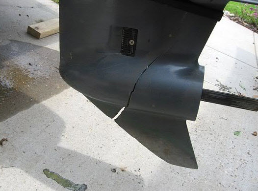

Le WE dernier, j'ai cassé ma dérive d'embase, d'ou la réparation du WE

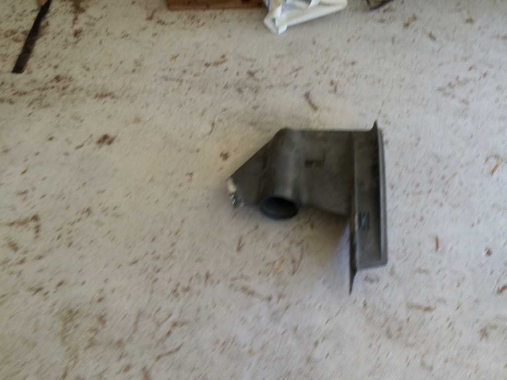

NauticProShop m'a donné une vieille embase explosé, sur laquelle j'ai récupéré la dérive

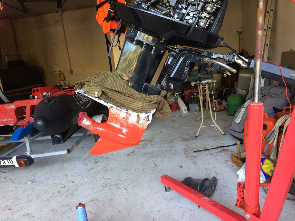

Soudure et ponçage

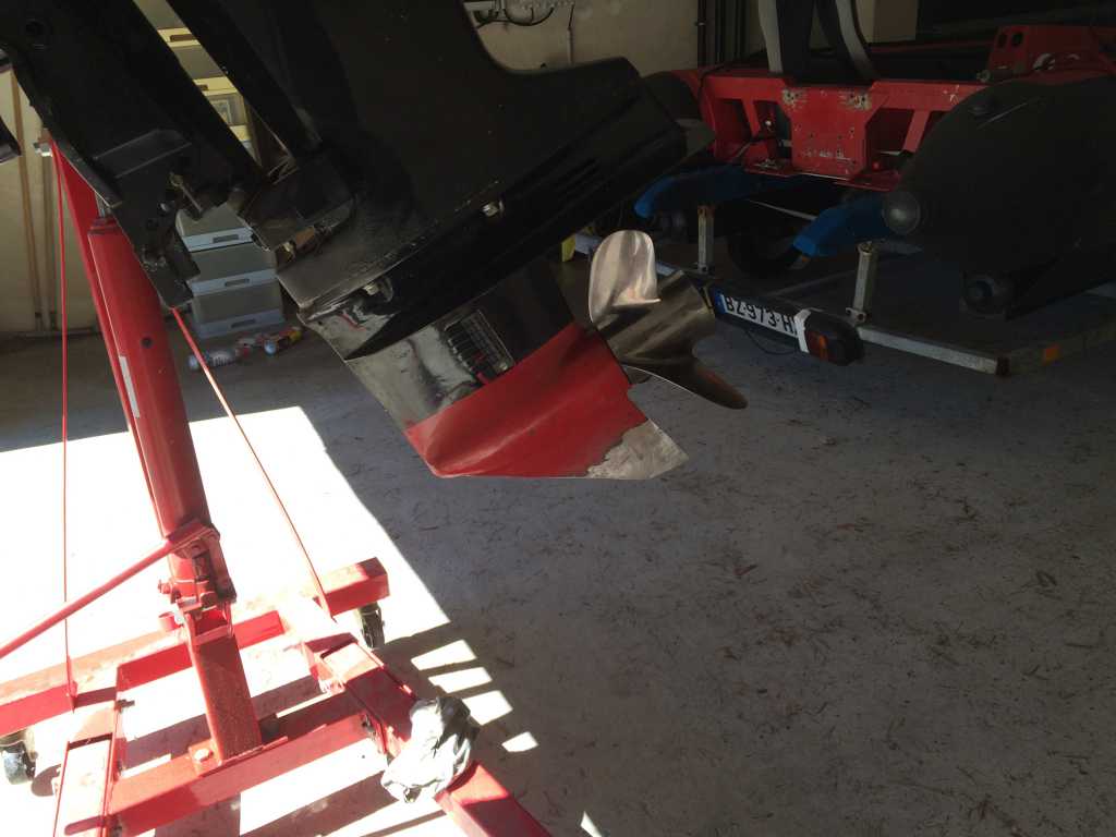

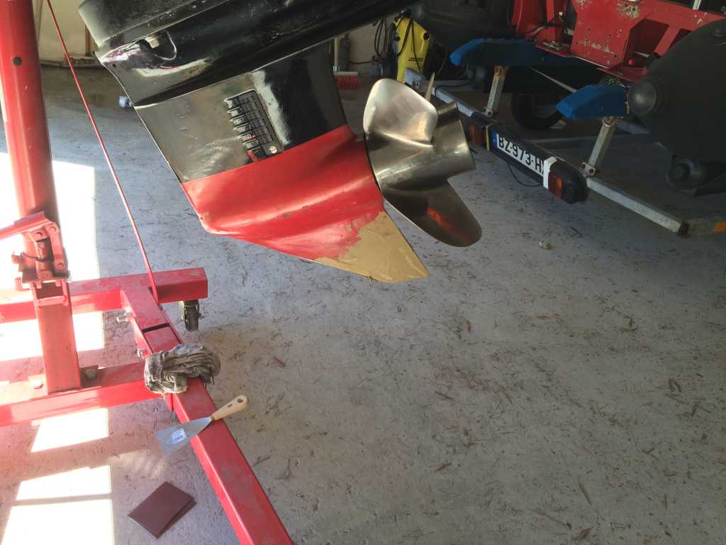

Un coup de mastic
Un coup de peinture et ça le fera pour le WE prochain, avant finition

Tu avais cassé à cause quoi, tu as croché ?
La dérive, ressoudée + mastic ? ::r-

Non je n'ai rien accroché, en course, mais sur les dérives j'enlève un peu de matière pour avoir moins de trainé
Mastic genre santofer, ben oui soudure comment veux tu faire autrement ?
