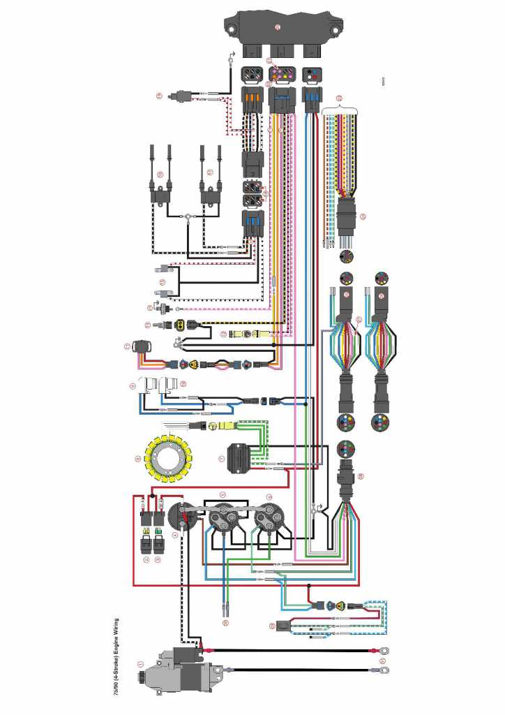

Non hélas je n'ai pas les plans , j'ai bien suivi le cablage mais arrivé dans le moteur je perd le fil gris . j'en déduis que donc pour vous je n'ai pas forcément le bon outil (multimetre ) pour analyser le signal . ma priorité est donc de trouver le schéma de cablage du mercury 90cv four stroke pour essayer d'avancer
problème compte tour 28 Jui 2016 15:09 #602177
bonjour
si model à carburateurs
ci joint docs
salutations

problème compte tour 01 Juil 2016 17:02 #602381
merci mais je n'arrive pas à récupérer les images d'ailleurs je comprends pas pourquoi
