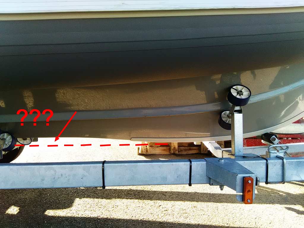

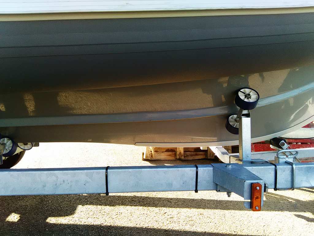

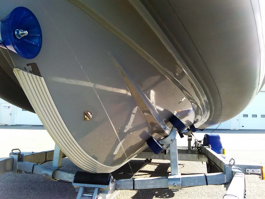

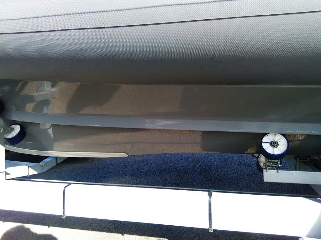

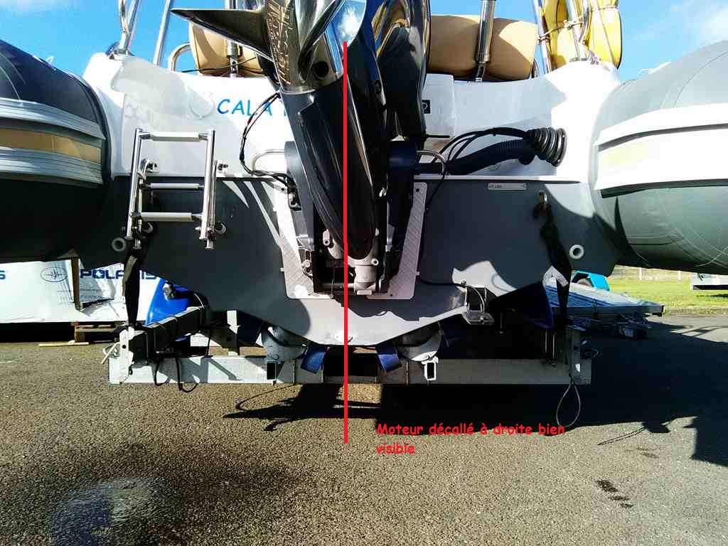

je vous mets des photos de la carène vous comprendrez mieux :

Whaou ::t- je ne connais pas ce Nautica... mais là :RB:+) :RB:+) :RB:+)
Le fond de la coque est quand meme bizzare... l'etrave descend normalement puis remonte en allant vers l'arrière :rB:+) :RB:+) ::u-
Ce qui expliquerai que son nez soit collé à l'eau... si c'est vraiment le cas je comprendrai mieux qu'il mouille un max ce boat...
Ou alors c'est un efffet d'optique ::u-
Michel

J'avais dit que j'arrêtais là, mais comme le sujet est intéressant et courtois, au seul motif d'essayer d'apporter de l'aide à Navara, je continue.
Cette carène est atypique, ce qui sous entend quasi de facto, que le réglage du moteur est atypique.
Dire à Navara de vendre son bateau, c'est quand même très caricatural, sans même chercher 1 seconde à trouver le moindre réglage.
L'hélice parmi les 4 que tu m'as permis d'essayer et que j'ai choisi sur mon bateau, est celle qui donnait le meilleur résultat de toutes.
Peut-être ''peut encore mieux faire'', mais mon critère, c'est vitesse de croisière / conso la plus basse.
Tu ne peux pas en juger, ou si peu car en fait, tu n'avais pas essayé le bateau suffisamment pour en déduire quoi que ce soit.
De la même manière, tu as fait un rond dans l'eau avec ce WS à St Mandrier et roule ma poule, selon toi, je te cite ''le WS 7.5 essayé en 2014 était une vraie enclume et je savais qu'avec le 3.3l j'en tirerai pas grand chose de plus..'' De te dire, qu'est-ce que tu en sais puisque tu n'as rien essayé?
A l'évidence, ce bateau avait un moteur monté trop bas, méritait une paire de flaps (comme tu en as monté sur ton actuel d'ailleurs) et enfin une hélice qui peut-être était déjà adaptée ou pas. Mais jeter le pavé dans la mare en affirmant qu'il n'y en avait rien à en tirer, c'est le grand écart.

Sur les deux photos que tu as mis
on voit bien que le Yam est monté plus bas que le SUZ, donc effectivement il faut que je le mette aligné au fond de coque.
Le bateau effectivement ne tape pas du tout, c'est même une merveille par mer de face. ET JE LE RÉPÈTE PAR MER AGITEE IL NE MOUILLE PAS
Donc en fait vous avez tous raison, le vendre, ou bien l'optimiser avec une hélice 4 pales avec du Rake et du cup, ou lui mettre des chevaux afin de dépasser les 34 nds par mer belle ou enfin il sort de ces lignes.
