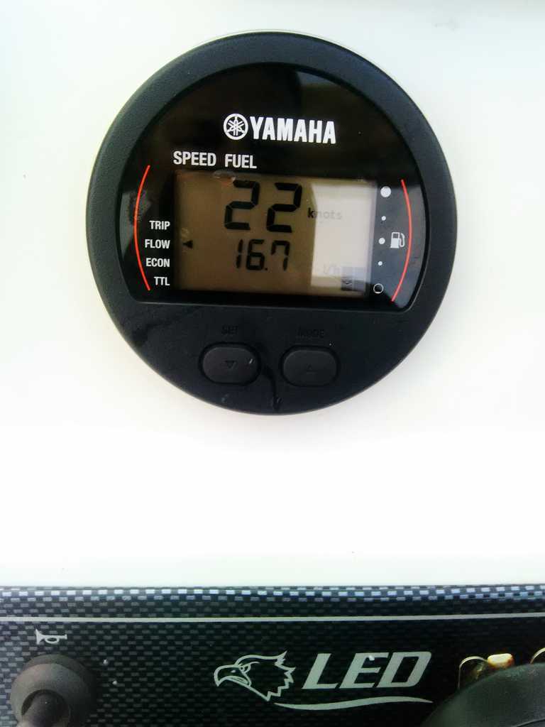

CHANGER MON MOTEUR OU PAS 08 Aoû 2016 09:58 #604733
Coté rendement c'est pas mal du tout
et à 27 nds environ 24 l/h B)
celle là à 27 nds entre Hoedic et le Croisic hier
vent arrière mer belle ....
CHANGER MON MOTEUR OU PAS 09 Aoû 2016 11:59 #604796
Comparé au F115, si tu as des relevés similaires avec le F115, ça donne quoi ? ::r-
CHANGER MON MOTEUR OU PAS 09 Aoû 2016 13:18 #604797
Avec le 115 CV à 21 nds 14l/h mais à 28 nds 28 l/h ! au lieu de 24 maintenant :sc))
CHANGER MON MOTEUR OU PAS 09 Aoû 2016 13:59 #604798
Que faut-il en déduire ? ;) ::r-
CHANGER MON MOTEUR OU PAS 09 Aoû 2016 14:08 #604799
Ce qui a déjà été dis, à petite vitesse ou peu chargé le 115CV est intéressant mais plus tu monte en vitesse et plus le 150 se justifie.
