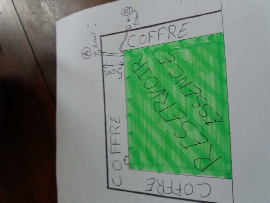

Bonjour à tous , ptite question ? A quel niveau doit on installer un évent pour réservoir essence ? En dessus du réservoir , en dessous , avec un siphon , une vanne ?? etc etc
En fait j'ai 5 cm entre le haut du réservoir et le couvercle de mon coffre donc dois je placer l'évent au dessus du réservoir ou juste en dessous sur la paroi latérale du coffre ? car j'ai peur que l'event au dessus , de l'eau coule direct dans le réservoir et sur le coté en dessous de l'essence ne s'echappe par mer agité donc quelles sont vos solutions ??? merci bien
la photo n'est pas dans le bon sens , le réservoir est a plat , il faut incliner la tete a gauche pour lire ::q}+ ::S-)

il faut le plus haut possible avec un col de cygne, sinon il y aura de l'essence à sortir!! Person j'ai un tuyau souple qui remonte assez loin ni odeur ni eau dans l'essence.
tu manques un peu de place!!

ça me parait tres "short".. pour l'évent .. il faudrait le prolonger a l'extérieur avec un col de cygne... :rB:+) :RB:+)
