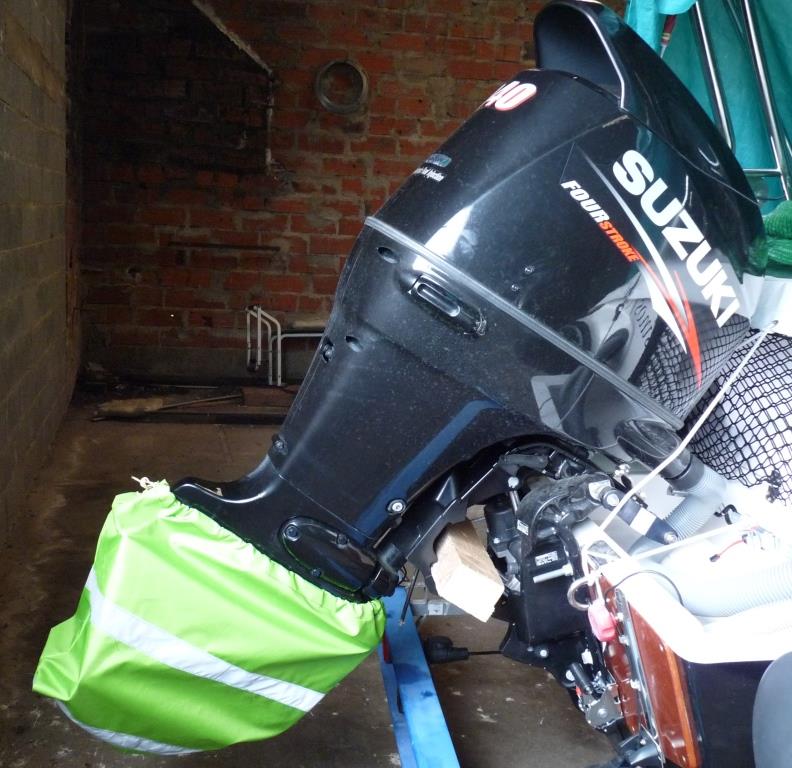

Maintenant si on t'oblige à laisser ton moteur dans l'eau, tu peux protéger l'embase avec un sac à gravats, pas pratique mais peut être efficace pour les problèmes évoqués ci-dessus :RB:+)

pour protéger vos embases voir meme les rincer a l'eau douce.. vous avez ça:
www.ruedelamer.com/protege-embase-de-moteur-hors-bord.html
Au Mouillage: Hélice dans l'eau ou pas ? 12 Jui 2016 15:45 #601353
Ils auraient dû le faire rouge ou orangé: pour protéger ET être mieux vu sur la route
(et une "patte" en bas pour attacher un feu rouge, de nuit, sur route également! )

J'ai aussi la possibilité de mettre cette protection, mais je préfère rester discret sur l'eau et visible sur route.

Bien évidemment, comme le dit Pia, si vous laissez à l'eau votre bateau 6 mois sans jamais le toucher, vous n'aurez pas d'autre choix que de remonter le moteur ou mieux, de l'équiper d'une housse étanche complète destinée à l'immersion de l'embase en position basse.
