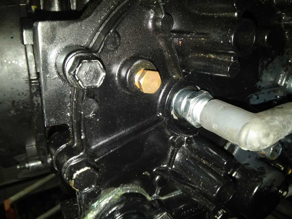

Bonjour a tous,
une petite question pour les mecanos avertis.je souhaiterais monter sur mon moteur une sonde de temperature d'eau. j'ai bien la solution de couper la pissette et de faire un raccord en t avec la sonde dessus mais je suis sur qu'il y a beaucoup mieux a faire.
il y a une vis qui bouche un trou sur le bloc moteur juste a droite de la bougie la plus haute
Mercury 75 cv 3 cylindres 2 temps de 1999. pour info c'est le meme moteur que le 90 cv, y a juste moins de cv.
quelqu'un possede t'il ce moteur et si oui peut t'il m'informer sur ce trou car je pense que c'est un trou permettant de mettre justement une sonde pour la temperature de l'eau en option peut etre sur le 90 cv.
Ca se situe a coté de la bougie mais ca ne peut pas donner sur le cylindre (enfin j'espere) donc je me dis que peut etre l'eau doit circuler a ce niveau sous la culasse.
j'essayerais de mettre une photo ce soir

C'est cette vis la dont je parle

Alors personne ne sait à quoi sert cette vis jaune ????

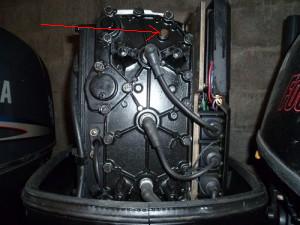

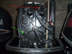

As tu d'origine sur ce moteur une alarme de surchauffe pour action sur Buzzer
Car Je ne vois pas de sonde de surchauffe sur la culasse
Y en a t-il une avec 1 ou 2 fils branchés dessus

la sonde temperature de surchauffe est bien presente sur mon moteur voir fleche verte ou encadré bleu.
mais ce petit trou situé juste en haut adroite de la bougie je me demande a qui ca sert car apres reflexion c'est vraiment pres de la bougie donc soit on est dans le cylindre soit on est a coté et les pistons sont vraiment petits

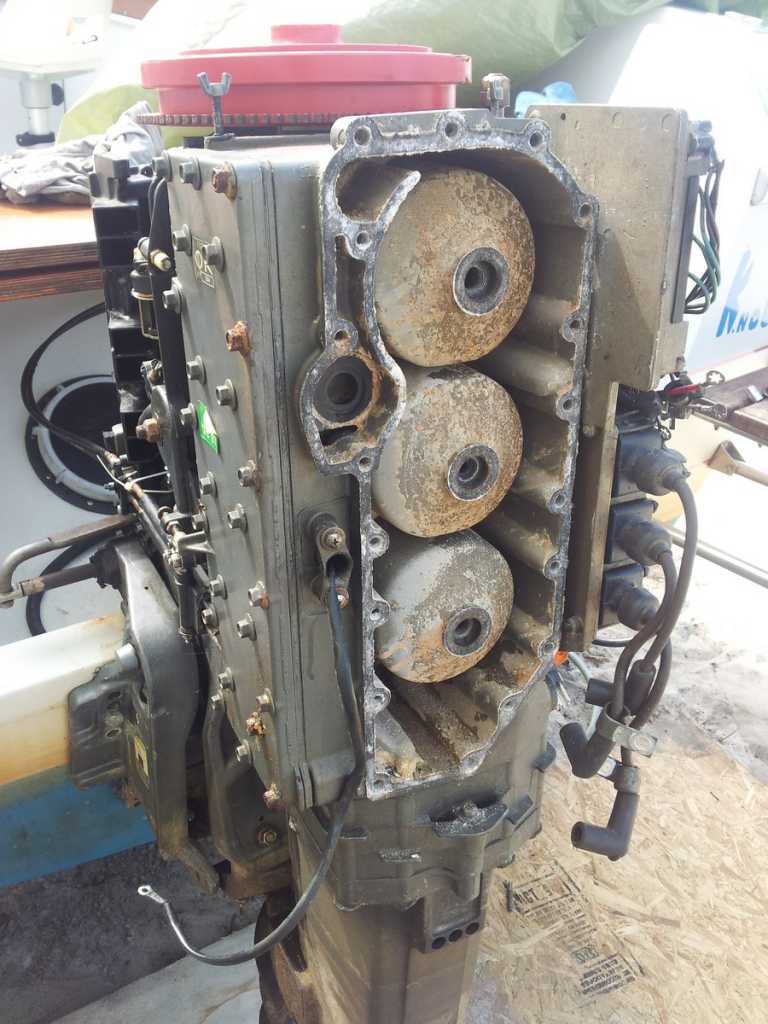

bon je crois que j'ai trouvé ma réponse.
ca donne sur la cuve d'eau du moteur
j'ai trouvé sur le net un mariner 90 cv décapsulé copie conforfe a mon 75 cv mercury.
donc je vais pouvoir monter ma petite sonde (apres confirmation de votre part)
Les utilisateur(s) suivant ont remercié: dilleric

Bon ca y est j'ai demonté le boulon et j'ai mis en route et bonne surprise il sort de l'eau. donc j'attend de recevoir ma sonde et si par miracle le pas correspond je pourrais le monter directement sinon faudra bricoler un adapteur.
