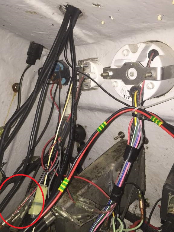

Bonjour a tous ,
voila j'ai refait l'électricité sur mon bateau et depuis l'indicateur d'essence ne fonctionne plus.
Quand je mets le contact, l'aiguille monte un tt petit peu (donc il y a du jus qui arrive) mais ne m'indique pas le niveau d'essence (après le plein l'aiguille reste tjs basse).
Quelqu'un a deja eu ce problème ?

bonjour,
j'ai le même moteur,
vérifies tes connecteurs rapides, il doit y avoir de l'oxydation, ou alors un fil qui est coupé dans sa gaine.
Patrick

Merci je vais regarder tout ca demain et voir si ca change qlq chose !
merci
