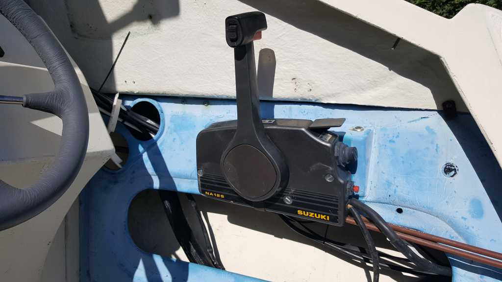

bonjour a tous j'aurais besoin de votre aide concernant mon boitier de commande,
je m'explique,quant j'ai acheté le boitier il etait monté poignée a droite,pour mon bateau il me fallait la poignée a gauche.
ma question est donc apres avoir inversé la poignée,je suppose qu'il faut faire une modif a l'interieur du boitier de commande egalement
voila ma question comment proceder svp.
merci d'avance.

Ouvre ton boitier, tu verras comment proceder...du coup tu te retrouves avec la clé et le coupe circuit vers le haut?

Non la clé reste en bas sur la photo c'est le montage sur mon bateau donc c'est bon,par contre c'est à l'intérieur du boîtier je pense qu'il faut inverser le système de tringlerie.

Controle s'il y a bien le crantage du point mort = si manette bien bloquée au point mort ,il faut que tu sois obligé d'actionner la partie rouge sous la poignée pour changer de position la manette
Actuellement sur la photo c'est le bon montage d'origine du boitier avec le bon accès du bouton de trim
avec le pouce :B:+) droit et non pas avec le petit doigt :)
Manette du coté gauche ou du coté droit du boitier peu importe dans les 2 cas faut pousser en avant pour la marche avant ou l'inverse pour la marche arrière
Le mécanisme Interne va réagir exactement idem
Tu dois peut être confondre avec suivant le moteur (comme certains YAM ) le mécanisme pour l'accélérateur qui pousse ou qui tire le cable et dont il faut remplacer la biellette dans le boitier suivant le choix,
Ou sur d'autres boitier modifier la position interne des biellettes
Et cela ne concerne pas ta modif

alors oui j'ai testé avant,tout est parfait crantage point mort impecable,donc il n'y a pas de modif a faire a l'interrieur du boitier,c'est bien ça?
et pour les cables a l'interieur du boitier je ne comprend pas leur fonctionnement,je m'explique un cable actionne la marche avant ou arrière,et l'autre est actionné par la manette qu'il y a sur le boitier (starter il me semble?) donc l'accélérateur moteur est actionné par qu'elle cable?

Non pas de modif dans le boitier puisque tout fonctionne bien
Sur le boitier de commande il y a la Poignée qui actionne le câble d'inversion et le câble accélérateur
Et il y a la manette qui actionne seulement le câble d'accélération et qui sert seulement à accélérer quand on est au point mort et si tu ne l'as pas bien baissée tu ne devrais pas pouvoir passer une vitesse avec la poignée de changement de vitesse,
c'est une sécurité
La poignée positionné au milieu = point mort
Ensuite en la poussant legerement en avant tu enclenche la marche avant et si tu continue à pousser cela accélère ,
ensuite retour en arrière et point Mort
et idem pour Marche arrière!!!!
