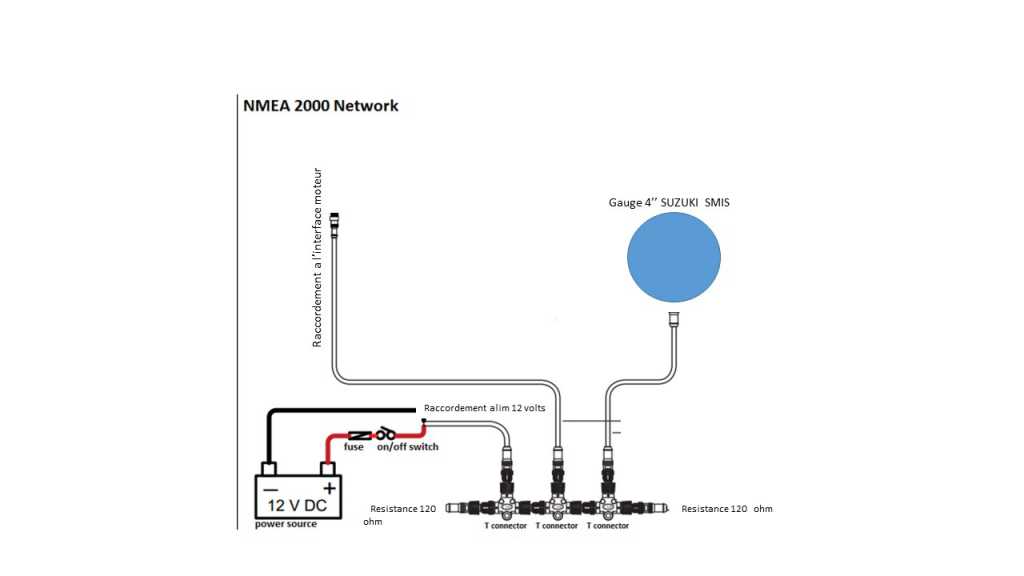

on est d'accord , comme je disais il n'y a pas besoin , ni de capteur de debit et encore moins de débitmetre, le boitier calculateur du moteur suffit , comme sur une voiture
Je pense que ton vendeur ni connaissait donc pas grand chose en LMF400...!
