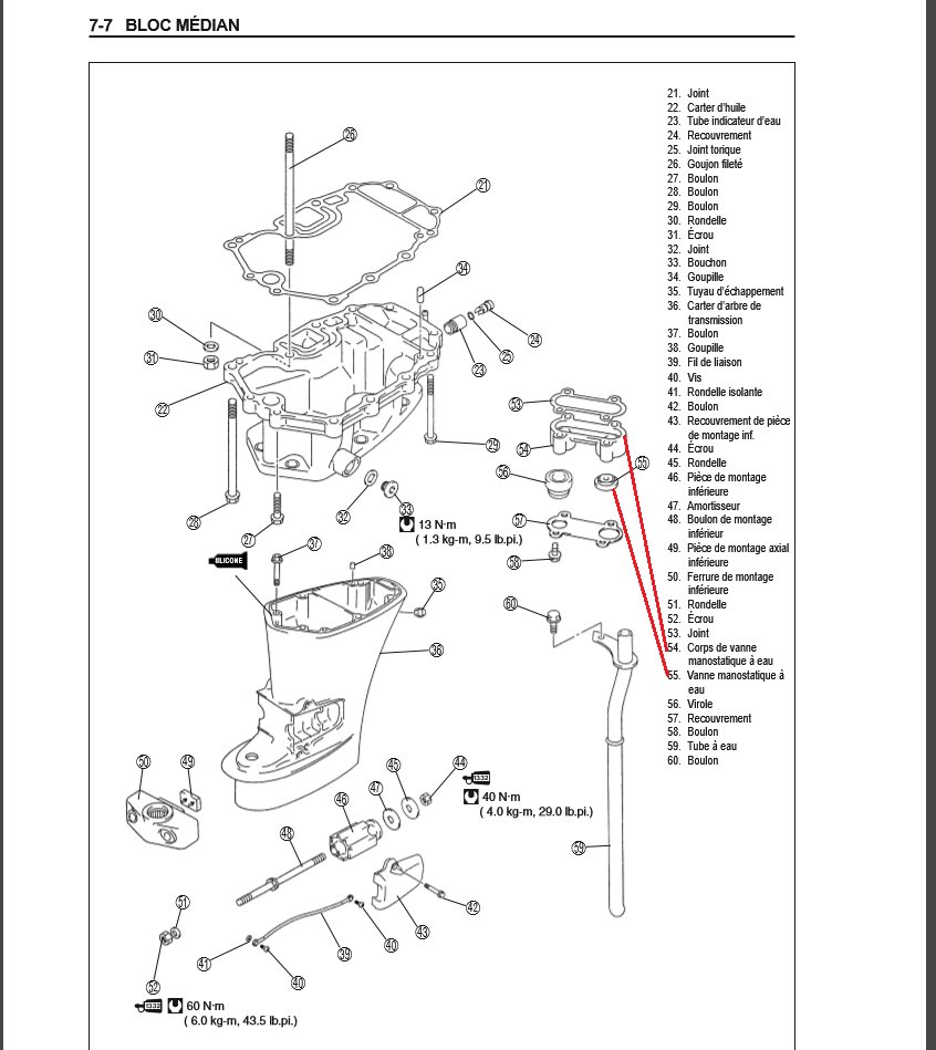

Si tu es sur de ton carlostat .. ton circuit pas engorgé de sel?? ton réa de pompe ..Récent ???
alors oui cela peut provenir de la vanne manostatique bloquée par le sel tu peux peut etre essayer (en douceur) de la débloquer avec un fil de fer approprié , sinon faudra la changer.. mais la y a du du boulot

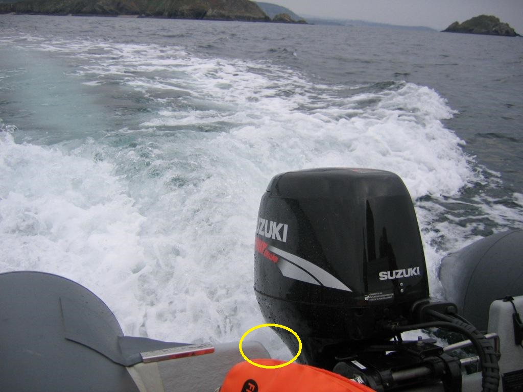

mise à l'eau sur la plage dans les vagues un peu sport :P
2000trmn pas de problème on continu de-jaugeage 4000trmn on réduit un peu car beau clapot
une minute après le de-jaugeage alarme chauffe moteur......
je démonte le carlostat ca bouge un peu pour faire de la mécanique dans les vagues .........
on repart de-jaugeage ok 4000.............5000...........6000.............pas longtemps aligné dans les vagues...........
ok on rentre mais vagues à la plage...........elles rentrent par le côté et l’arrière du bateau.........
obligé de bicher le bateau avec une corde et le mitzu....................vidage du bateau .......
on le remonte sur la remorque sans s'ensabler................on rentre à la maison...........rinçage dans un grand bac 250L............
